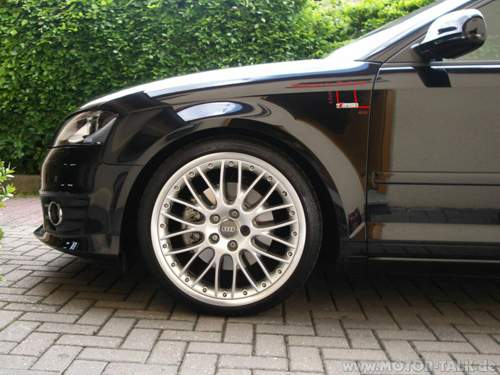

@ wowka-187
in einem anderen thread habe ich gesehen, dass du die s line ausstattung hast.
kannst du mir bitte mal die maße geben, in welcher position die s line schriftzüge am kotflügel
angebracht sind?
PS: hab auch die 18" 7 doppelspeichen felgen ^^

Auch wenn es schon etwas länger her ist....anbei die Abmessungen.
biglo
51messungs-line
