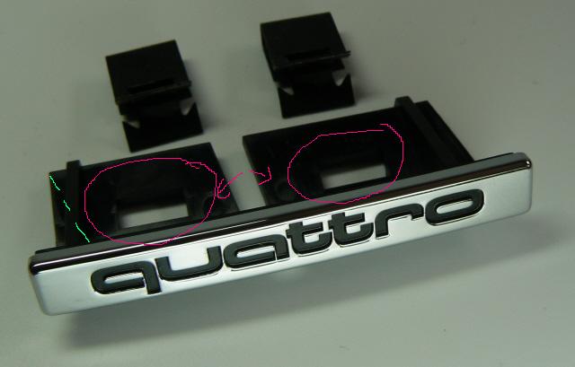

habe mich gestern auch mal dran gemacht. So schwer ist es doch nicht gewesen.
Hatte von meinem alten A4 noch ein S Line Emblem liegen, soein mit 2 Klammern und am Schild 2 Haken für die Klammern. Schwer zu beschreiben.
Ich habe also den Grill oben gelöst um von hinten dran zukommen und habe das Emblem mit den 2 Klammern befestigt. SItzt sehr fest. Waschanlage und so sollten kein Problem sein. Anbei noch ein kleines Bild.
Mfg
Wie hast Du das Schild denn am Grill befestigt? Es gibt am Grill ja keine Vorrichtung mehr, wo man die Haken und Klammern befestigen könnte?!
Das Embelm hat am Ende zwei kleine Nasen, dass es nicht weiter nach vorne rutschen kann.
Die 2 Klammern habe so kleine Haken noch dran, womit sie schön fest am Grill sitzen.
Die Über die Öffnung des S-Line Zeichen schieben und fertig.

Ich habe das S-Line Zeichen auch bei mir auf dem Schreibtisch liegen. Mit den Klammern.
Aber der Grill hat keine Befestigung - da ist einfach nichts 🙂
Deswegen kann ich das noch nicht so nachvollziehen. Du hast doch auch das Facelift-Modell, oder?!

hier, das ist das z.B.
Ja gnau, die Klammern sind bei mir nicht soweit offen gewesen, aber vom Prinzip passt es.
Du legst also das S-Line Schild auf den Grillstrebe drauf und schiebst von hinten die Klammern über die Grillstrebe und das Zeichen.
Durch die Haken an den Klammern sitzt die Klammer sehr fest und das Zeichen natürlich auch.
An meinem A4 den ich vorher hatte waren auch keine weiteren Befestigungspunkte vorhanden.
Mfg
Mfg
Ahhh OK, jetzt habe ich es verstanden 😁
Werde es nächste Woche mal ausprobieren! Danke 🙂

Wie gesagt das Schild war vorher auf einem Audi A4 B7.
Das Schild sieht so aus wie das folgende, nur als S Line Schild.
Hier
Hoffe es ist nicht schlimm, wenn ich das Bild eines anderen Users nutze.
Vielleicht hilft das weiter.
Mfg
