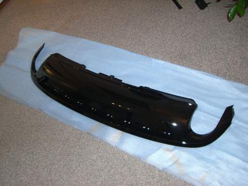

Habe meinen auch selbst lackiert.Erst Kunststoffprimer drauf,dann Haftgrundierung dann Spritzspachtel und dann den Lack.Zwischendurch immer wieder geschliffen.
Hänge mal ein Bild dran.
Gruss
Christian

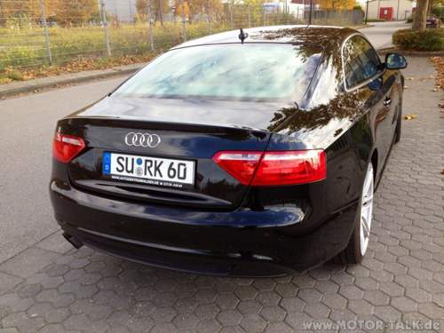

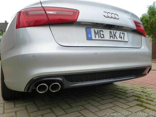

Da ich auf Vierrohr umgerüstet habe, hatte ich mir den Heckschürzeneinsatz vom S5 gekauft und diesen Schwarz hochglanz folieren lassen. hiermal ein Bild

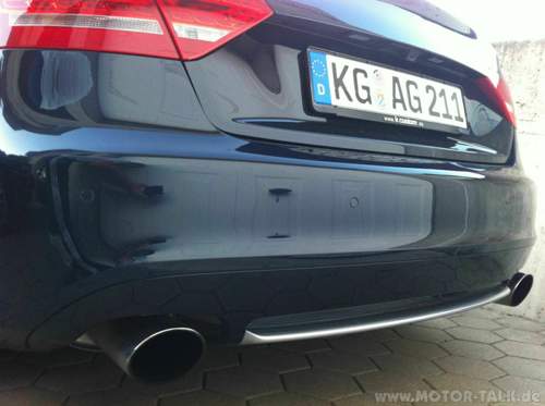

hier ist mein Diffusor in hochglanz Schwarz. Hab das Foto mit dem Iphone gemacht, daher ist die Qualität leider nicht so der Hit aber zur Darstellung reicht's.
