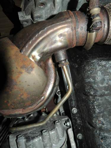

die Laufleistung ist 148000 und er sagt mir im Display ...Rußpartikelfilter...
nun hab ich heute mal die Abdeckung unten abgenommen und gesehen das der geteilt ist
da ist eine große Schelle zum oberen teil und eine kleinere zum Auspuffrohr sowie nur eine
Rohleitung,wenn ich nun im Internet schaue,gibt es dieses Keramikteil ja einzeln,wenn es das ist was dicht ist
wäre die sache doch recht einfach,habe son ding noch nie auseinandergenommen gesehen

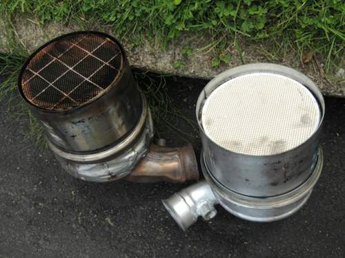

so will nur mal über meine Dpf berichten,
habe mir zwei Rußpartikelfilter übers Internet bestellt,
selbst durch telefonischen Abgleich der Fahrgestellnr.und der Schlüsselnr,
paßte keiner,aber da ich den alten nun schon ausgebaut hatte bin ich beigegangen und
habe ihn vorsichtig mit Preßluft ausgeblasen,aber von der Auspuffseite,nicht in das Keramikteil rein,
mein lieber Otto da kam ein Dreck raus und ich sah danach aus wie ein Schornsteinfeger der grad aus dem Schornstein kam.
Aber gut man muß es ja auf alle Fälle probieren,ist wohl auch noch nicht richtig sauber aber ich kann sagen
das nach dem Einbau der Fehler ----Rußpartikelfilter---nicht mehr aufgetreten ist,hat wohl erstmal gereicht,
also nicht gleich neu,einiges kann man auch selber machen,habe es auch nur auf dem Parkplatz gemacht,Wagenheber unter,gesichert und dann drunter.
Auf dem Bild kann man sehen das beim neuen der obere Rand höher ist,paßt einfach nicht rein.

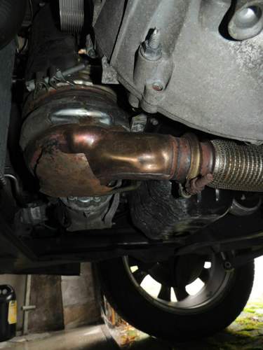

will mal wieder über meinen DPF berichten,
leider keine gute nachricht,er streikt wieder,leider,aber nach dem provisorischen ausblasen hat
er immerhin drei monate durchgehalten,noch löscht er den fehler nach paar huntert metern noch selber,
aber es nervt wenn aufeinemmal ein piepen kommt und die servicelampe geht an
also werde ich im neuem jahr mich wieder runterschmeißen und ihn ausbauen und dann aber richtig
ausblasen,hier in der siedlung geht es schlecht,aber ein freund wohnt etwas außerhalb da wird dann
geblasen bis kommt nix mehr.
trotzdem werde ich mich nun noch nach einem neuen umsehen
ich werde dann wieder berichten
