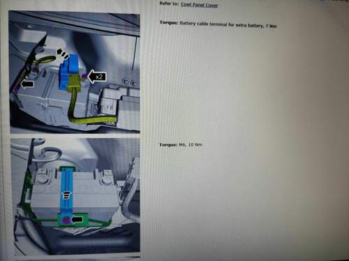

Habe gerade geschaut wie ich die Hilfsbatterie wechseln kann. Diese soll ja auf der linken Seite sitzen.
Wie komme ich daran?
Was muss genau gelöst oder entfernt werden?

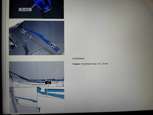

Hier noch einmal eine andere Perspektive.
20210222

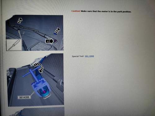

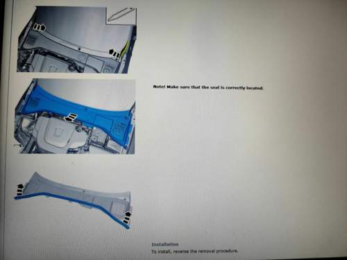

Also laut Vida müssen erst die Wischerarme runter bevor die Abdeckung entfernt werden kann. Danach geht's dann weiter wie auf den Bildern zu sehen.

Ok danke.
Gibt es bei der Demontage der Wischerarm etwas zu beachten?
Volvo möchte das man es mit einem Abziehen macht. Ist auch wirklich zu empfehlen weil die Dinger gerne Mal wirklich fest sitzen. Ansonsten ist nicht viel zu beachten.
16140174699617182689853461239326
Wischerarm
Danke. So einen Abzieher habe ich natürlich nicht. Mist. Also wird das mit der Hilfsbatterie wohl nichts.

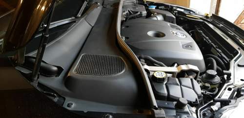

Du löst von der Abdeckung, wenn Du vor dem Motor stehst, die linken und die vorderen (Kunststoffnieten/-dübel, -klipse. Wie immer man das nennen mag.
Dann die Gummidichtung vorn ab und den Windlauf etwas nach oben biegen.
Danach ein Holz, einen zusammengerollten Lappen o.ä. dazwischen klemmen.
Dann steht sie vor Dir in der ganzen Pracht. 😉
Man braucht zwar möglichst nicht zu dicke Hände, aber selbst ich mit meinen Wurstfingern habe das kleine Dingens aus- und wieder eingebaut.
Nur Mut, so schlimm ist es nicht... 😁

Werde mir das nochmal anschauen. Die Klippse sollten nicht das Problem sein. Diese "Haifischflosse" links macht mir da eher Sorgen. Wie klinke ich diese aus, ohne etwas zu beschädigen?
