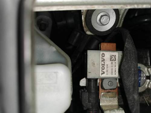

@KubiOhz schrieb am 21. Oktober 2020 um 15:36:56 Uhr:
Wie finde ich nun am leichtesten heraus ob ich Modelljahr 2012 oder 2013 habe?
Anhand Deiner VIN und einem, der Vida hat. :-) Ob Dein Auto ein Batteriemanagementsystem besitzt, siehst Du am Minuspol. Wenn da ein Steuergerät verbaut ist .... bingo.
@brainworx schrieb am 21. Oktober 2020 um 17:29:29 Uhr:
Jupp ist vorhanden.
Minuspol
Minuspol

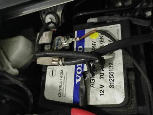

Hätte ich besser mal nicht erwähnt das ich elektrisch Angehaucht bin ??
Dann schauen wir mal, ob Du in HB genug gelernt hast ;-) Beide Batterie wechseln, dann haste erst mal wieder Ruhe. Typ und Größe irgendwo zwischen Seite 2 und 3.
@brainworx schrieb am 21. Oktober 2020 um 18:06:57 Uhr:
Jup,
Das heisst im Klartext Du hast Dir folgende bestellt:
YUASA AGM YTX12-BS mit 10,5Ah 180A
Exide EK700 AGM-Batterie 70Ah 760A
Joa kann man machen, muss ja nicht immer Varta drauf stehen.
Exide wird auch gern im Schiffsbereich verwendet.
Yuasa kennen wir alle noch aus Moped Zeiten :-D
Exide und Yuasa gab's günstig beim örtlichen Teiledealer, kannst natürlich auch was anderes verbauen. Bei der Sekundärbatterie musst Du wegen der Bauhöhe, bei der Primärbatterie wegen der Länge aufpassen und gegebenen Falls eine andere Abdeckung nutzen, wenn's was Größeres werden soll - siehe Thread.
Unter Pflege und Service stehen alle Batteriedaten nebst Abmessungen im Volvo Manual.
