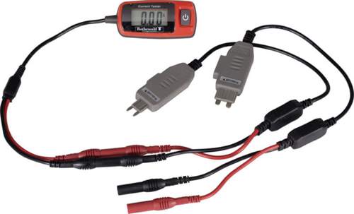

Kauf Dir am besten einen digitalen Amperemeter für die Leckstrommessung.
Digitales Amperemeter KFZ

50mA ist die Obergrenze , alles was drüber ist ist zuviel.
Diese Aussage ist schlicht Unsinn, solange du nicht weißt, von was der Ruhestrom gemessen werden soll und wann.
Bei meinem Focus liegt der locker bei einem Ampere und mehr für einige Minuten nach der letzten Systemaktivität.
Wer also so einfach ein A-Meter irgendwo einschleift, kann sein blaues Wunder erleben.
Du weisst aber schon wie man das misst?
Ja klar liergt der für eine Minuten weit hoch . Ist ja dann auch KEIN RUHESTROM.
Ruhestrom bedeutet wenn das Can Bus abgeschaltet hat . Da vergehen gut gerne auch mal 45 min.
Erst dann wird gemessen.
Nach einigen Minuten .. bin Fasziniert was hier teilweise sein Unwesen treibt.
