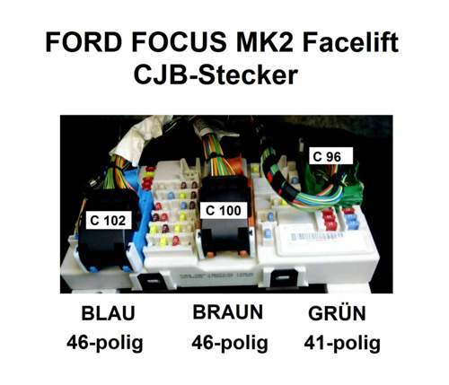

Die Sicherung F 104 hat vier Ausgänge
- Handschuhfach - Leuchte am Stecker C 102 PIN 37
- Fussraumleuchten am Stecker C 102 PIN 35
- Kofferraum - Leuchte am Stecker C 100 PIN 38
- Innenleuchten am Stecker C 98 PIN 7
Ich würde diese Leitungen aus den jeweiligen Steckern auspinnen oder durchtrennen.
Dann an Hängesicherungen oder kleinen Mini-Sicherungskasten anschliessen.
Jetzt kann man schonmal feststellen,welche der 4 Leitungen schadhaft ist.

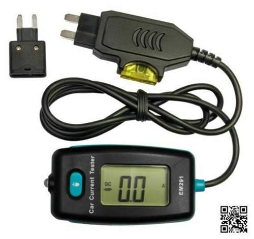

Mit Ampere-Meter ( siehe Anhang ) oder mit Adapter für Multimeter.
Wenn auf allen 3 Leitungen die gleichen Werte sind,dann ist vermutlich das GEM defekt im CJB ( Innenraum-Sicherungskasten ).
Wäre aber jetzt kein Beinbruch,da könnte man auch ein Impulsrelais zusätzlich einbauen und das GEM wäre damit arbeitslos.
Oder halt das CJB tauschen.
0-lcd-sicherungs-amperemeter-0-1-19-9a
Cjb-facelift-stecker-c-96-c
