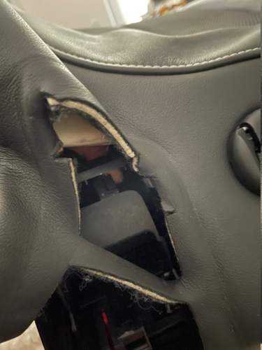

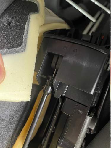

Falls mal jemand genauso blöd ist wie ich und das anfängt, anbei zwei Bilder wo der Bowdenzug eingehängt ist. Im Prinzip nicht am Schloss selber, sondern an dem Plastikhebel den man oben am Sitz betätigt. Letztlich zieht der Bowdenzug nur an dem Plastik. Hoffe man erkennt es einigermaßen auf den Bildern. Von oben ist es da, wo mein Finger zu sehen ist.
ja das teil gehört zum Schloss 😉 aber ja es ist fummelig
Was mir noch aufgefallen ist, die Rückbank die ich eingebaut habe hatte NICHT den Federmechanismus, dass die Rücksitze automatisch nach vorne springen wenn man den Bowdenzug im Kofferraum betätigt. Somit macht der Bowdenzug dann wenig Sinn. Habe dann die Bezüge auf die andere Sitzkonsole umgebaut, ob's den Aufwand wert ist muss jeder selbst entscheiden, ihr sollt nur wissen, dass den Federmechanismus nicht alle Sitzbänke haben (und ja, sie war definitiv aus einem Avant, stand sogar auf dem gelben Innenleben des Sitzes drauf).
Die Schlösser haben aber immer die Möglichkeit den Bowdenzug einzuhängen, egal ob der Sitz mit oder ohne Federmechanismus ausgestattet ist.
Viel Erfolg euch beim Umbau 😉
