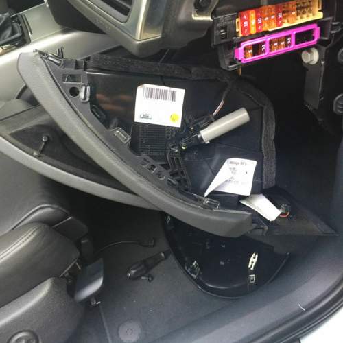

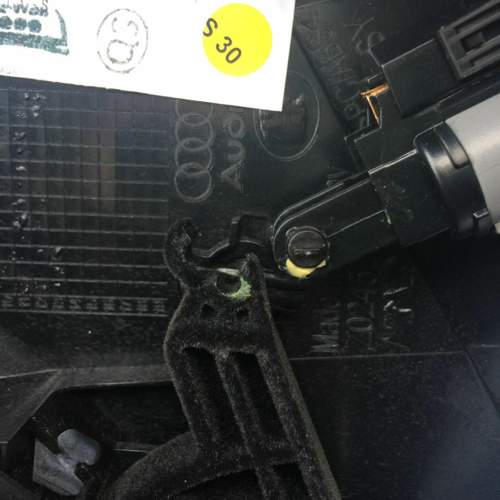

Vielen Dank nochmal. Button ist betätigt ??. Ich vermute die Stifte werden von außen nach innen mit einem Dorn eingeschlagen und dann rausgezogen das blöde ist auf einer Seite kommt man an den Stift nicht dran, weil die Verkleidung davor ist. Habe die gebrochene Stelle jetzt geklebt. Das Licht geht jetzt im Handschuhfach wieder an ??. Ich füge mal ein paar Bilder dazu.
Ist denn der alte gebrochen gewesen oder ist beim Wechseln des Deckels der Halter gebrochen?!
Ich werde gerade nicht so richtig schlau ^^
"Das Licht geht jetzt im Handschuhfach wieder an ??" <- Ist das nun eine Frage? Wenn ja, woher sollen wir das wissen?
so wie ich das sehe ist vom Deckel am Scharnier die Öse gebrochen...
Was genau musst du jetzt noch wechseln: den Griff/Öffner?
Themenstarteram 27. Februar 2016 um 17:25
Am vorhandenen Deckel ist so ein Arm (s. Bild), der gebrochen ist. Dieser Arm zieht an dem Zylinder, der 1. die Funktion eines Schalters übernimmt und 2. dafür sorgt, dass der Deckel sanft nach unten fährt. Hatte dem Händler gesagt, dass er mir ein neues Handschuhfach schicken soll, damit ich das wechseln kann. Der hat mir aber nur den Deckel geschickt. Da ich die Stifte am Scharnier nicht ohne weiteres entfernen konnte, hab ich den gebrochenen Arm geklebt. Die Stifte habe ich versucht mit einem Hammer und Imbusstift herauszuschlagen-ohne Erfolg. Sollte die Klebevariante nicht halten, werde ich mich nochmal da ran machen. Schloss wechseln ist ja jetzt relativ einfach ;). Danke nochmal für die Anleitung.

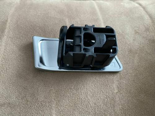

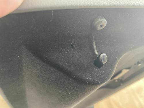

Ich habe heute den Deckel inkl. des Schlosses meines Handschuhfachs umgebaut, und möchte Euch hier ein paar Bilder zur Verfügung stellen, damit ihr bildlich seht, wie der Griff aufgebaut ist, um ihn bei einem evtl. Umbau leichter rauszubekommen. Die grundsätzliche Anleitung dazu hat ja der User Bigbuh bereits im zweiten Beitrag dieses Threads geliefert.
Sollte jemand den Deckel wechseln wollen, die Bolzen müssen von Innen nach aussen geschlagen werden. Ich habe die Bolzen dazu mit Kriechöl eingesprüht und einen Tag gewartet. Sonst nehmt ihr dazu am besten einen Sechskantschraubendreher Größe 4 und schlagt von innen auf die Bolzen. Vorher das Handschuhfach zB mit einem Geschirrtuch abdecken, damit keine Schrammen entstehen, solltet ihr abrutschten. Wenn der Bolzen mal ca. 3-4mm raussteht, kann er relativ leicht mit einer Zange rausgezogen werden.
