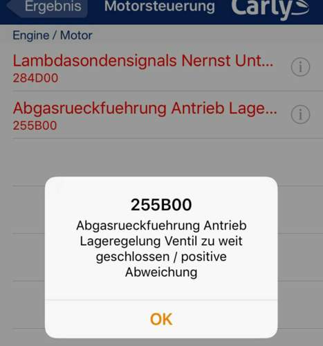

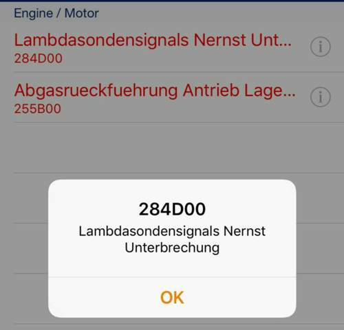

Was soll das nun wieder sein, war doch schon 2 mal dort wg AGR
@p.schuesser schrieb am 7. Mai 2017 um 20:53:51 Uhr:
hm keine ahnung. Sieht nicht gut aus.
Läuft der wagen noch normal oder im Notlaufprogramm?
Wurde dein AGR Ventil ersetzt oder hast du nur ein Softwareupdate erhalten?

Vor Aktion wurde Ventil ersetzt und in dem Jahr SW Update. Denke es fehlt etwas Leistung, kann aber Gewöhnung sein. Kein Notlauf.
@p.schuesser schrieb am 7. Mai 2017 um 22:32:09 Uhr:
@SGSII schrieb am 7. Mai 2017 um 21:13:39 Uhr:
fehlende Leistung kann aber auch der Anfang vom Ende des AGR Ventils sein. Oder es liegt an der Software, ggf. Spielen sie es neu auf? Ich würde mal zu BMW fahren... :/
