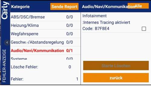

Welche Fehlermeldung hast Du auf der App gehabt als Bezeichnung ? Ich werde morgen nach dem Waschen mal den Adapter nach 7000 KM mal wieder ansetzen...
@Frank318td schrieb am 9. Juni 2018 um 18:30:00 Uhr:
So es ist soweit Ruckeln und schlechtere Gasannahme :-(
30000km viel Sportmodus, also Fahrweise ändert nix
Diese .-)
Img-mt-877834837694168796-mit-carly-ausgelesen-1218858941839000301
@Frank318td schrieb am 22. Juni 2018 um 00:03:48 Uhr:
Diese .-)

So mein Xiii ist sauber. Und Carly sagt bei mir nur 1 Fehler aus.
Ich mache alle 5000 KM jetzt in Zukunft immer ein Test mit Carly dann Oelstandabfrage etc....
