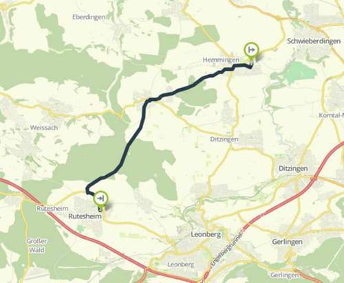

Also was würdet ihr machen? Ich bin mir mittlerweile ziemlich sicher, dass die mein Tacho zurückgedreht haben. Ich werde es nie erfahren...

Inzwischen habe ich gelernt, dass vieles auf der Welt passiert, was nicht sein darf oder sein sollte.
Aber wer sagt denn, dass es wahr ist, dass Siebenen Probefahrt gemacht haben? Das war der Mitarbeiter vom Freundlichen.... das wird er nur nur so gesagt haben.

Für paranoide Zeitgenossen gibt es GPS-Logger, die man ins Fahrzeug einbauen kann. Dann sieht man jeden Kilometer, den der Wagen gefahren wurde - mit Datum und Geschwindigkeit. Natürlich muss das Ding vorher eingebaut werden...
