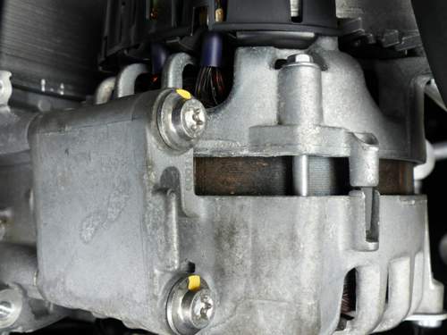

Ich kann die Erfahrungen von fab9191 nur bestätigen. Der RSG wurde bestellt und war nach wenigen Tagen da. Bin zur Werkstatt gefahren, habe eine Stunde gewartet und die Sache war erledigt.
Was mich aber maßlos ärgert: Es wurde offensichtlich ein gebrauchter, aufbereiteter Generator (Indizien: Rost an den Lamellen des Statorpaketes, Oberfläche des Gehäuses, Farbe der Kupferleitungen) eingebaut, bei dem scheinbar nur der hintere Teil mit der Elektronik gewechselt wurde. Mein A5 wurde im Januar erstmals zugelassen und hat erst etwas über 3 tkm gelaufen. Jetzt habe ich einen RSG der vielleicht schon mehrere Jahre alt ist und mehrere 10 tkm oder mehr gelaufen hat. Wenn ich das vorher gewusst hätte, wäre der Generator nicht getauscht worden. Ich halte das Risiko, dass es zu Problemen kommt, für äußerst gering. Man sollte vielleicht auf eine Motorwäsche verzichten.
Für mich wurde der Wert meines Fahrzeuges durch die Aktion gemindert.

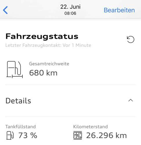

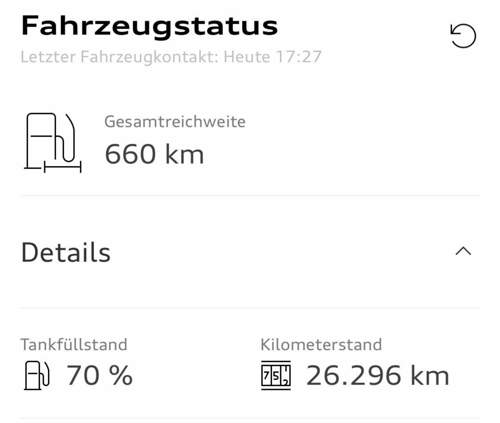

Nachdem ich seit ca. 5 Wochen fleißig mitlese, möchte ich euch meinen Senf nicht vorenthalten.
Habe mein Wagen nach knapp 4 Wochen Leihwagen (akt. A6 Avant, mega Auto!) soeben abgeholt.
Die Teile waren einfach nicht lieferbar, er hat wohl 10 RSG bestellt, gestern nur 2 bekommen.
Was mich aber am allermeisten wundert, ist der KM-Stand. Obwohl mein Händler zwischenzeitlich auch die Erstinspektion gemacht hat (vor ca. 2 Wochen), hat sich der Wagen angeblich KEINEN EINZIGEN KM bewegt. Im Gegenteil, sogar 1 KM weniger?! Hatte ein Screenshot bei Abgabe und gestern gemacht.
Foto 1 vom 22.06.20: 26.296 km
Foto 2 vom 17.07.20: 26.295 km (nachmittags)
Foto 3 vom 17.07.20: 26.296 km (abends)
Bevor ich mein Leihwagen abgegeben habe, bin ich zu meinem Wagen gegangen und habe per App geöffnet um den KM-Stand zu checken. Er lag bei 26.296 km.
Bin dann rein und habe nachgefragt ob auch eine Probefahrt nach Inspektion und nach RSG-Tausch gemacht wurde, es wurde bejaht.
Dann habe ich die Sache mit dem KM-Stand angesprochen und gefragt wie das sein kann? Er meinte, dass derjenige, der die Probefahrt gemacht hat, vielleicht nur kurz auf dem Hof gefahren ist. Das glaube ich weniger, denn wenn der Wagen in der Werkstatt ist, kommen da meist 2-3 KM zwecks Testfahrt drauf.
Ich befürchte die haben etwas am KM-Stand gemacht, aber wieso? Er hat alles ausdrücklich verneint und fand meine Behauptung garnicht gut. Ich duze mich mit ihm, es ist ein netter Mensch, aber ich bin da sehr skeptisch!
Da sich Restreichweite und Füllstand des Tanks reduziert haben muss jemand gefahren sein.
@suzi-gsx1200 schrieb am 18. Juli 2020 um 11:7:07 Uhr:
Genau das ist es was mich auch so ärgert, wer sagt mir das ich wirklich ein gleichwertiges Teil bekomme? Andererseits wenn die Lager mit gewechselt werden würde ich mir keine Gedanken machen da der Rest des RSG über die Zeit theoretisch nicht kaputt gehen sollte.

@Krimpi schrieb am 18. Juli 2020 um 16:27:44 Uhr:
Jo.
Aber seine Gesamtkilometer ist um 1km gesunken, anstelle 5km gestiegen.
Themenstarteram 18. Juli 2020 um 18:53
Der unterschiedliche Tankfüllstand kann auch von den Temperaturen kommen. Sehr warm, mehr Volumen. Kalt, weniger.
Auch kann man den Wagen ja Mal ne Stunde laufen gelassen haben. Oder Vorwärts rein und etwas weiter weg rückwärts wieder angestellt :-)

Dafür gibt es einen Grund ,Deine Steuergerätedaten wurden gespeichert ,danach alles abgeklemmt das neue Teil verbaut ,Probe gefahren und danach Deine alten Daten aufgespielt .Und warum ? Weil im Generator auch ein Sensor ist ,der die Daten sammelt ,also mussten Deine alten Daten mit den Rest aller Sensoren im Auto wieder abgeglichen werden.
Danke für Deine Antwort. Dann kann es ja theoretisch sein, dass die damit etliche KM gefahren sein könnten und keiner bekommt etwas davon mit? Das ist doch auch nicht richtig, oder? Der Freundliche meint, dass die da nichts dran gemacht haben. Können die auch angeblich nicht, weil die die Mittel garnicht dafür haben. Als ob...
Themenstarteram 20. Juli 2020 um 6:59
@MDRS66 schrieb am 19. Juli 2020 um 17:34:34 Uhr:
Erwin sieht beim Wechsel des RSG keine besonderem Maßnahmen vor. Woher hast du die Info?
Damit würden die nicht in einer Stunde überdie Runden kommen.
Und das damit der KM Stand geändert wird halte ich für ausgeschlossen.
