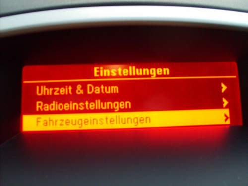

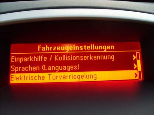

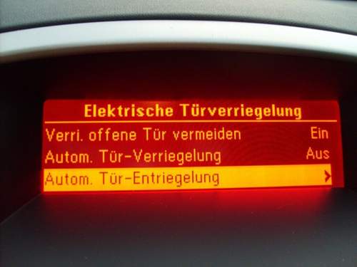

Also:
Fahrzeugeinstellungen > Elektrische Türverrigelung > Autom. Tür Entriegelung > .......
wenn es dann dort auf aus steht dann entriegeln sich die Türen nicht mehr und dementsprechent klackt es auch nicht.
und hier noch die Bilder
Sd531031
Sd531033
Sd531034

Danke! Das werde ich mal ausoprobieren. Also grundsätzlich sieht mein Menü auch so aus. Nur die Option habe ich noch nicht gesehen, was aber nicht heißen muss, dass ich sie nicht habe.
Auf jeden Fall danke für Deine Mühe mit den Bildern!!!
