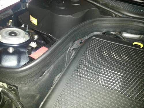

Gerne.😁 (Bilder im Anhang)
Dass dies auch anders aussehen kann sieht man in diesem Beitrag ----> KLICK!
Ich fürchte allerdings dass die Lösung der Clips mit der Dämmung mehre Ursachen zu haben scheint. Wie man bei den Bildern von Hellmi sieht deformieren sich die Dämm-Matten ganz stark nach innen. Diese Matte besteht ja aus mehreren Schichten, die auf die Wärme chemisch unterschiedlich stark reagieren. Bei mir sieht man das auch schon ganz schwach unter der Dichtung. Ich vermute mal dass dadurch eine Spannung entsteht, die die Clips nicht mehr halten können.
Da-mmung-s212-3
Da-mmung-s212-2
Da-mmung-s212-1
Auf diesem Bild ist der Clip gut zu sehen, Problem war die Dichtung, die Matte hatte da
drunter keinen halt und ist rausgerutscht. Die neue Dichtung ist breiter damit die Dämmung
da richtig drunter sitzt.

@Hellmi schrieb am 17. Februar 2015 um 15:00:53 Uhr:

Das kann ich Dir nicht sagen, ich habe das schon 2013 reklamiert und es wurde unter Garantie gemacht🙂
Ich weiß nicht was die Dichtung kostet, aber es ist kein Teufelswerk diese selbst zu wechseln, falls Kulanz
nicht mehr greift. Ansonsten wenn es sich um dieses Problem handelt abwarten ob sich MB meldet,
dann kostet es ja auch nichts.
Bei meinem W211 - Bj 2008 (M271) sah die Matte nach 3 Jahren genau so aus bzw. noch deutlich schlimmer "verrutscht". Dieses Fehlerbild sollte also nicht so wirklich neu für MB sein...
Und so sieht die billige Fuscherei bei meinem E 250, Baujahr 11.2011 aus. Ab und zu sollte man doch unter die Motorhaube schauen.
20150218-114914
20150218-114908
20150218-114903

Die losen Dämmmatten habe ich auch gehabt. Hab meinen 212er als Jahreswagen gekauft und dann gleich reklamiert. Die Werkstatt wollte die Matten zunächst ankleben. Als ich sie auf die verlängerte Gummilippe/dichtung hingewiesen habe (habe ich hier irgendwo im Forum gelesen), haben sie diese ausgetauscht. Die Dämmatte hielt dann einigermaßen, mittlerweile rutscht sie wieder unter der Gummilippe hindurch und es schaut im Motorraum so aus, wie in den oben eingestellten Bildern. Also auch keine zufriedenstellende, dauerhauft Lösung das mit der Gummilippe.
Wenn man sich die Beschreibung beim Kraftfahrt-Bundesamt ansieht, dann steht da: "Gelöste Motorraumabdichtung kann auf heiße Teile fallen und zum Brand führen"
- KBA Referenznummer 5128. Von Clips oder Schrauben steht da nix. Ist jemand hier, bei dem inzwischen der Fehler behoben wurde?
