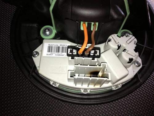

... gerade einen Anruf von BMW bekommen, soll mein Fahrzeug vorbeibringen.
Tauschaktion für einen Tag, man bekommt Leihfahrzeug.
... trotz des Alters und der Kilometer

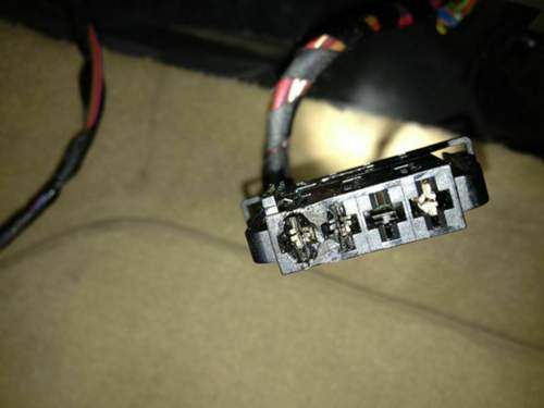

https://static.nhtsa.gov/odi/rcl/2017/RCRIT-17V676-7418.pdf
https://www.e90post.com/.../showpost.php?p=22381867&%3Bpostcount=23
https://www.e90post.com/forums/showthread.php?t=1456913
https://www.e90post.com/forums/showthread.php?t=1462957
Innenraumgebläse
Innenraumgebläse (2)

Deine vakuumpumpe scheint undicht zu sein. Das Öl tropft auf deinen auspuff und der qualm wird von der Lüftung angezogen und kommt so ins Fahrzeug innere. War bei mir so der Fall. Stank fürchterlich nach verbrannten öl.

Ich hatte bei mir das angeschaut bevor ich den Wagen zu bmw abgebe. Sieht alles gut aus. Ich denke das sie an dem Wagen nichts machen werden aber so deklarieren das der Stecker getauscht wurde. Sonwie es jede andere Werkstatt auch macht.
Keine Korrosion kein Übergangswiderstand kein Problem.Bei mir ist auch keine Korrosion vorhanden,Kabel Stecker alles unbeschädigt.
@Matze_Lion schrieb am 17. Februar 2021 um 12:43:30 Uhr:
Dann die Frage machen lassen oder nicht.
Danach kann es schlechter werden.
