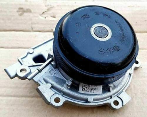

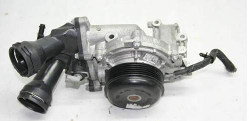

Habe gerade mit meinem Freundlichen aus IN telefoniert. Steht sowieso eine Inspektion an. Aussage von Service: "Sie können ganz normal weiterfahren. Diese Info dürfen wir so offiziell herausgeben". Dann mal auf den Tausch gelassen warten...
Aber nur richtig, wenn die Unterdruckschläuche durch die Werkstatt auf bereits vorhandenen Kühlmitteleintrag geprüft wurden. Den Werkstätten liegt ein entsprechendes Schreiben, was wo zu prüfen ist, vor.
Wie wird den das geprüft? Bei mir es gemacht aber Habe natürlich nicht gefragt.
Schlauch abziehen und nachsehen, ggfs. mit einem Zipfel weißem Putzpapier auswischen. So hat es der Serviceberter beschrieben.
@Buttermurmel schrieb am 3. Januar 2022 um 16:57:23 Uhr:
Schlauch abziehen ...
siehe Bilder im Anhang: Kühlmittelpumpe incl. Lagergehäuse mit Unterdruckschlauch
Wird im Unterdruckkreislauf kein Eintrag von Kühlmittel festgestellt, besteht in Folge der in der Kundenvorabinformation untereinander in Zusammenhang stehenden Sätze keine Brandgefahr und hiernach wird das im Unterdruckkreislauf befindliche elektrische Umschaltventil (Y27/8 Hochdruck-AGR-Stellglied) nicht ausgetauscht.
Es erfolgt wie angekündigt ein Softwareupdate zur Revidierung der ab Baujahr 2017 geänderten Pumpensteuerung, die zu einer überhöhten Belastung der Dichtungskomponenten zwischen Unterdrucksystem und Kühlmittelkreislauf führt.
LG, Walter
WP+ Lagergehaeuse mit Unterdruckschlauch
Lagergehaeuse
