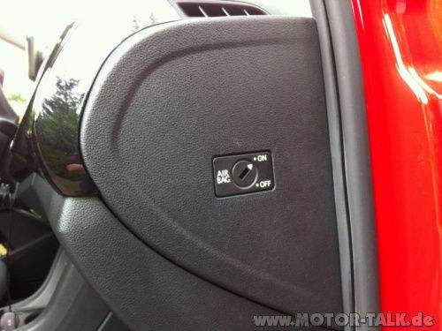

Hallo! Habe mich heute neu hier angemeldet. Mein up! ist ein take up! (über die Modellbezeichnung bin nicht so glücklich. So ein unnützes Geschrei) und es ist mein erstes Auto.
Als Fahranfänger und up-Anfänger beschäftigt mich natürlich so dieses und jenes. Im Moment zerbreche ich mir aber über folgendes den Kopf: Ich weiß nicht, wie der Beifahrer-Airbag in diesem Fahrzeug deaktiviert werden kann. Ich hab Fotos im Internet gefunden, die einen Schalter zeigen (http://www.langzeittest.de/vw-up!/intern/grafik/cd-airbag.jpg). Daraufhin habe ich nachgeguckt, aber an der Stelle ist bei mir eine Blende. Als ich heute mal Zeit hatte, habe ich die mit dem Schraubenzieher abgehebelt. Zu meinem Befremden klafft dahinter aber nur ein Hohlraum ;-)
Nur zur Klarstellung: Ich will den Airbag nicht deaktivieren. Im Prinzip will ich nur wissen, wie es ginge und vor allem will ich einmal den Schalter gesehen haben und mich vergewissern, dass er auf ON steht.
Handbuch? Es ist ein Gebrauchtwagen. Das Handbuch hat man mir freundlicherweise auf französisch und auf schwedisch ausgehändigt. Ich kann zufällig beides nicht.
Weiß jemand, was dahinter steckt?
Danke und Gruß

Hatten das alle Modelle? Bin mir nicht sicher.
[Von Motor-Talk aus dem Thema 'Beifahrer-Airbag deaktivieren' überführt.]
Wenn der Take Up! das hat, müsste auf der Beifahrerseite, wenn man die Tür öffnet in der Amaturentafel ein Schlüsselschalter sein. (Siehe Bild)
Cd-airbag
Also in meiner BA lese ich, dass es beim up! zwei verschiedene Beifahrer-Airbagsysteme gibt. Eines ist mit dem oben abgebildetem Schlüsselschalter des vorherigen Beitrags de-aktivierbar und das andere kann nur über die Fachwerkstatt (nehme mal an im System) deaktiviert werden. In beiden Fällen gibt es dann aber die Kontrolleuchte "Beifahrer-Airbag off" (Nr. 3 im Bild)

@Meriva2012 schrieb am 11. Januar 2015 um 09:33:32 Uhr:
Hast du vielleicht einen "abgespeckten" EU-Wagen? Oder lt. FIN eindeutig nicht?
@beetlebernd schrieb am 11. Januar 2015 um 10:36:23 Uhr:
Ich nehme mal an, du meinst nicht mich sondern den TE (obwohl du mich zitierst).
Wenn doch mich: Nein, vor Ort gekauft und es ist eine deutsche BA. In der ist es wie oben geschrieben angegeben.
Das eine (nur Fachwerkstatt) nennt sich übrigens in der Ausstattungsliste "Beifahrer-Airbag", dass andere (mit Schlüsselschalter) "Beifahrer-Airbag mit Beifahrerairbag-Deaktivierung". So war es auch beim Händler-Angebot unseres up! (cup-up 04.2014) angegeben.

Danke für die Antworten! Also den Schlüsselschalter gibt es definitiv nicht. Somit wäre der Beifahrer-Airbag nur über die Fachwerkstatt zu deaktivieren. Bzw. was für mich eigentlich wichtiger ist, wenn er aus wäre, gäb's dazu eine Warnanzeige (soweit ich es jetzt richtig verstehe).
Ob das ein "abgespeckter EU-Wagen" ist (Zitat Herr "beetlebernd" 🙄🙂😁) weiß ich nicht, würde mich auch noch interessieren. Die FIN steht oben im Eingangsposting. Findet man darüber etwas heraus? Ein Handbuch z.B. gibt's wie schon erwähnt nicht.
Ein Blick in die Ausstattungsliste reicht.
