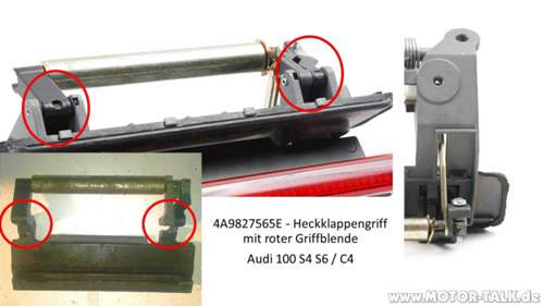

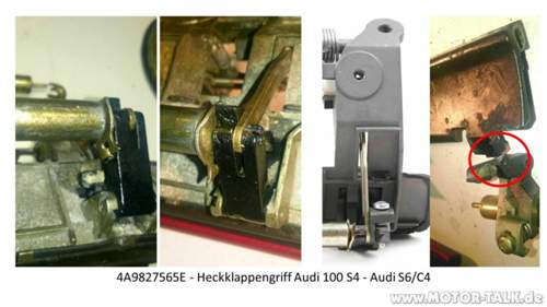

Noch ein Hinweis an dieser Stelle zum Heckklappengriff vom Audi 100 S4, dessen Rückleuchtenband auch schon mal gerne genommen wird um die Optik aufzubessern.
Hier gibt es beim Avant-Heckklappengriff Unterschiede in der Ausführung. Details sieht man auf den Bildern.
Der Heckklappengriff mit roter Griffblende (4A9827565E) hat eine Schwachstelle im Vergleich zum Heckklappengriff des Rückleuchtenbands des Audi 80.
Während die Walze des Aushebelmechanismus beim Audi 80 auf beiden Seiten gleich stark konstruiert ist, wurde beim Audi 100 Heckklappengriff die (auf den Bildern rechte Seite) geschwächt konstruiert um die "Walze" mit einer Schraube zu sichern.
Das ist eine typische Schwachstelle des Spritzgussteils an dem der Hebel gerne abbricht.
Siehe Bilder .....
auf der linken Seite sieht man die volle Materialbreite auf beiden Seiten - rechts ist eine Seite nur halb so stark ausgelegt.
Ich hoffe, für den einen oder anderen sind die Bilder hilfreich.
Folie1
Folie2
Auch der vom 80 B4 ist auch nicht frei von Schäden. Bei meinem B4 ist der mehrfach gebrochen.
Beim C4 sieht der noch tiptop aus. Hab ich erst vor wenigen Tagen beim Ausbau des Scheibenwischer kontrolliert.
Übrigens, das Heckleuchtenband vom 100 S4 Limo passt durchaus gut an den A6 Avant. Die ganz leichte Wölbung mittig mag manchen nicht zusagen, mir gefällt es sehr gut.
Es wäre ja interessant zu wissen, wie man mit der gebrochenen Seite umgeht.... das Spritzgussteil ist nicht einzeln zu bekommen und der Heckklappengriff von der normalen Heckblende (ohne rotem Band) passt nicht.
Hat jemand eine Idee?
Bruch-3
Kannst du nicht reparieren, hab ich damals oft versucht, ist nie geglückt.
Die Suche nach einem guten Griff mit dem roten Teil wird wohl auch nicht einfach sein...
