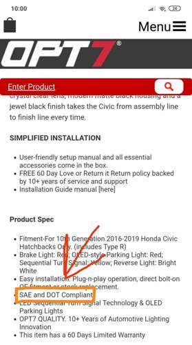

http://www.opt-7.com/.../
Werde die mal anschreiben ob die eine Teilenummer haben usw .die originalen sind so hässlich und immer unter Wasser 😁
die sehen wirklich nett aus nur eben die Frage zwecks der ABE ..... gibt ja fast garnichts momentan mit ABE.... sehr schade.
Die haben eine SAE DOT Zertifizierung
Also auf keinen Fall eine Zulassung hier in Europa.
Wo hast du das gelesen bzw. gesehen die sae dot? Ich habe nix gefunden diesbezüglich
Auf der Seite
Danke
Ich habe auf Amazon Rückleuchten gesehen von UXZEB
LED haben die denn eine Zulassung für die EU. Auf den
Originalen steht doch überhaupt nichts drauf ?
