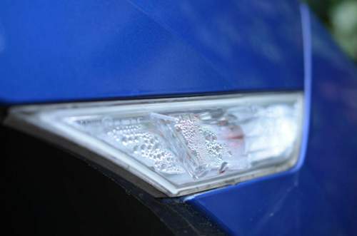

Hallo, mir ist heute aufgefallen das meine beiden Rückleuchten feucht sind. Hat wer schon das Problem gehabt?

Bei mir ist nur das Blinkerglas auf dem vorderen Kotflügel auf der Beifahrerseite undicht. Wird am 8. Jänner beim 1. Service abgedichtet (kann ja nicht viel haben) oder gewechselt.
Bei mir sind in beiden Positionsleuchten auf den vorderen Kotflügeln große Wassertropfen seit Wochen vorhanden. Rechts mehr als links. Habe einen Civic Diesel Executive vom 03/2019 (Straßenparker und die letzte Zeit sehr feuchtes Wetter).
Wie sah das bei dir aus, bzw. wie hat dein Freundlicher das Problem gelöst, Hondatester?

Der Linke wurde bei mir ohne Murren getauscht...

In der Werkstatt wurde dann ein ca. 1cm langer Sprung an der Unterseite festgestellt. Schwer zu sagen wie dieser entstand, und seit wann dieser vorhanden war. Wollte dann das Blinkerglas bezahlen, wurde aber auf Garantie gewechselt.
@Hondatester @hugo1896
Sah das bei Euch auch so ähnlich aus?(siehe Bilder)

Ja, so sah das aus, empfand es aber nicht als schlimm. Der Freundliche hat mich dann nach dem Motortausch darauf angesprochen und eine Woche später fix getauscht...
Rechtes, wegen Sprung innen feuchtes, Blinkerglas:

Meine Rückleuchten hatten heut morgen auch einiges an Kondensation in sich.
Physik lässt sich aber nicht überlisten, solang da keine Wassertropfen drin sind, ist alles gut...

Habe in knapp 2 Wochen meinen ersten Termin beim ortsansässigen FHH, bzgl. große Wassertropfen ständig in beiden Positionsleuchten. Bin gespannt wie kulant er dieses Problem löst.

Hallo
Hatte das selbe Problem vor kurzem beide Lampen wurden komplett auf Garantie ausgetauscht , jedoch beim herausnehmen der Lampen wurde ein Schraubendreher benutzt und jetzt habe ich eine Delle in der Stoßstangen vom raus Hebeln ..... bin also auch noch dran mit diesem Thema :/
