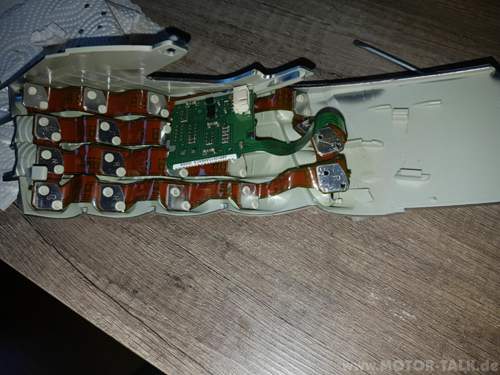

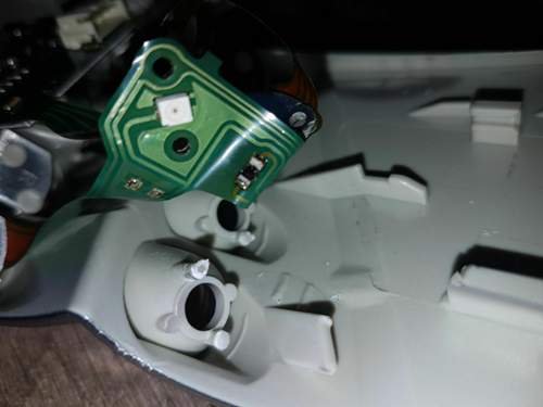

Habe jetzt die RL aufgemacht und habe festgestellt das die Widerstände durchgebrannt sind.
Weiss einer welche Ohm Widerstände das waren?
Hhab im internet was von 4.7k gesehen im Video.
https://youtu.be/sroppWsyLoE
Bräuchte den Schaltplan dafür.

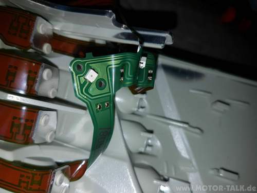

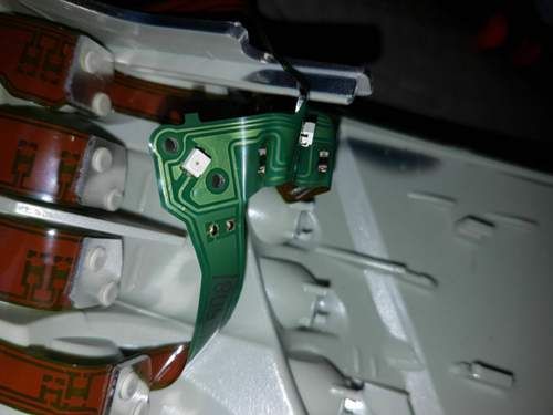

Hallo zusammen
Habe ein kleines Problem an meiner RL entdeckt.
Widerstände durchgebrannt!!
Hat jemand dafür den Schaltplan zur Verfügung oder weiss welche zwei Widerstände das waren?
Siehe Bilder

also ich kenne kein Innenschaltbild von der Rückleuchte und weiß auch nicht wo man sowas finden könnte. Ich glaube auch nicht das die/der Hersteller sowas zur Verfügung stellen wird. Der ein oder andere Elektronik-Freak der hier eventuell mitliest könnte vielleicht helfen....
Du hast doch zwei von diesen Rückleuchten, kannst Du nicht in der zweiten Rückleuchte nachschauen oder nachmessen was das für ein Widerstand ist ?
Lippe hat doch sone Leuchte mal seziert, meine ich...
Lippe hat aktuell meine auf dem Tresen liegen wegen dimmenden LEDs. Aktuell ist er im Urlaub. Vll. kann er, wenn er wieder da ist, auf die Platine schauen welche Wiederstände verbaut sind und sie @Michok mitteilen. Kann allerdings noch ein wenig dauern.
@JoseBi schrieb am 9. Juli 2018 um 06:13:32 Uhr:
Wie wahr.....😠
Habe aus anderen Gründen im Forum gestöbert und bin gerade jetzt erst auf diesen Fred gestoßen: Also..... falls noch mal jemand auch hier aufstößt: Es sitzt dort "normalerweise" ein 47 Ohm Widerstand.
Aber Obacht, der sitzt da nicht alleine, er hat noch mindestens einen Nachbarn, und beide zusammen sind eine zumindest mir bekannte Schwachstelle in der Schaltung. Da verabschiedet sich gerne der eine oder noch gerner auch beide R's. Da einen oder auch gleich beide durch baugleiche zu ersetzen, bedeutet, diese Schwachstelle erneut zu reanimieren. Es gibt da einen fast einfachen technischen Ausweg. Bei Bedarf bitte nachfragen......
