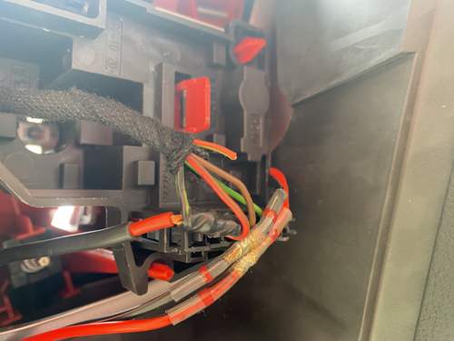

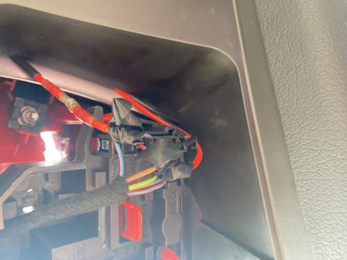

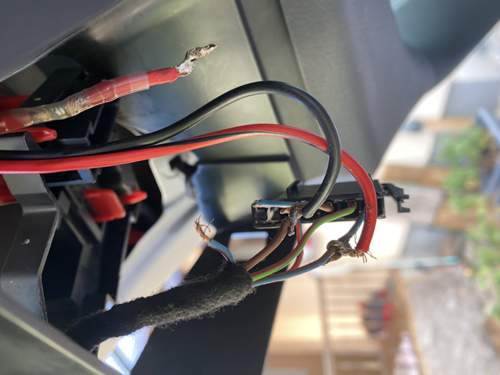

Hallo liebe Community. Ich habe folgendes Problem. Beim A6 4f 3.0 tdi aus dem Bj 2007 den ich vor einem halben Jahr gekauft habe, ist folgendes Problem aufgetaucht. Gleich zum Anfang muss ich anmerken, dass der Vorbesitzer mit dem Kabeln der Stecker für die Rückleuchten gespielt haben muss. Bestimmt die led Rückleuchten nachgerüstet? Linke Seite LED,s innen, gehen nicht mehr, Bremse und Rückwärtsglühlampen funktionieren. Linke Seite außen geht beim anlassen des Fahrzeugs und dem einschalten des Lichts. Aber nach kurzer Fahrt zeigt auch die im Display als defekt an und fällt auch aus. Rechte Seite ist voller Funktion. Ich habe die Stecker beider Seiten durch gemessen. Da liegen immer so 2,5 oder 4,5 Volk an und dieses werden an die Rücklichter gesendet. Ist das normal das so wenig Strom ankommt? Müssen da nicht 12 Volt ankommen und die Rücklichtplatinen wandeln den Strom um ? Warum geht die äußere linke Seite erst und fällt nach einer Weile aus. Im Anhang sende ich mal ein Bild mit von der Kabel Wirtschaft. Der Vorbesitzer hatte auch noch mal drei Kabel von rechts nach links vom Stecker rüber geschliffen. Diese habe ich mal zurück gebaut um zu testen ob dort nicht ein Kurzschluss ist. Ich kann heute Abend auch noch mal mit vcds auslesen und Daten einstellen. Aber vielleicht hat jemand schon Erfahrung was das sein kann? Beste Grüße

Oh Graus, was für eine stümperhafte Murkserei ist das denn? Ich würde da erstmal eine anständige Verkabelung herstellen.
Ach du meine ***
bitte mach die Kabel neu und gescheit. Das kann man ja nicht ansehen. Lüsterklemmen, Löten, Selbstschneidende krimpen, egal was aber lass das auf garkeinen Fall so drumgewickelt und mit Isolierband gepfuscht.
Ich bin mir sehr sicher, dass das auch dein Problem lösen wird. Falls nicht können wir gerne weiter helfen.
Es gibt sonst auch eine Menge Anleitungen wie man die Scheinwerfer auf LED umbaut, schau dir sonst das mal hier im Forum an und mache die Arbeit von deinem Vorbesitzer nochmal gescheit. Womöglich erkennst du einen fehler auch schon direkt. Wegen der Spannung müsste ich mal an meinem Messen gehen das weiß ich leider nicht aus dem Stehgreif.

Erstmal lieben Dank für die schnellen Antworten, den Schaltplan usw. Ja, dass war auch mein Denken, die Kabel wieder vernünftig in den Stecken einzupinnen. Muss ich mir mal das Werkzeug besorgen. So kann man nicht in die Werkstatt fahren, die schmeißen einen sofort raus??. Die Rückleuchten liefen ja bis jetzt wo es kälter wurde und mehr Feuchtigkeit ist, leider defekt. Strom kommt linke Seite innen Scheinwerfer bis zum Stecker vernünftig an, wenn die Spannung so niedrig, wie oben beschrieben ist, stimmt. Denke da wird durch koordinierten lampenträger der defekt sein.
das Steuergerät überprüft die Leuchten auf einen Sollwert, weicht der Wert ab, wird der Ausgang zur Sicherheit abgeschaltet. Wenn man da zum Beispiel statt der originalen Glühlampen Ersatz-LED einbaut, sieht man es blitzen, wenn die Überprüfung aktiv ist.
Bei dieser abenteuerlichen Verdrahtung wundert es mich nicht, dass Ausgänge abgeschaltet sind. Wenn du den Wagen so zu Audi bringst, wirst du nicht hinausgeworfen, aber die werden alles erneuern und dann die dicke Rechnung präsentieren.

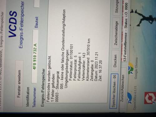

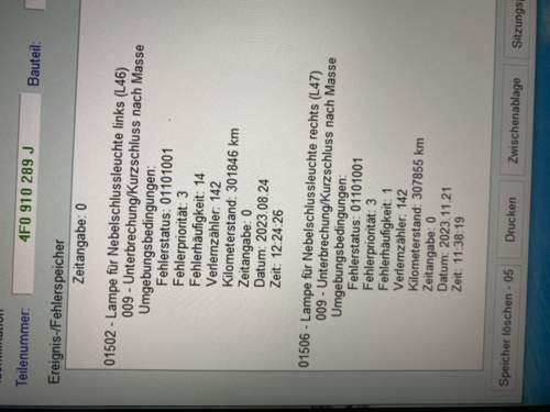

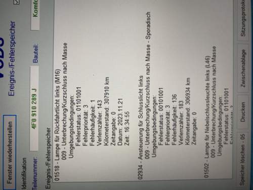

Ich sende hier die VCDS Daten mal rein. So sieht es aus. Die Dritte Bremsleuchte funktioniert noch, denke das diese nur ein paar led,s hat die ausgefallen sind?
Möglicherweise ist die dritte Bremsleuchte auch falsch angeschlossen, die Bilder liegen übrigens alle auf der Seite. Die anderen Fehler betrifft alles nur Glühlampen, möglicherweise habe alle denn Fehler, dass Masse fehlt. Aber repariere erst mal dieses Leitungschaos.
