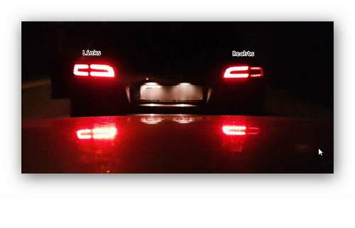

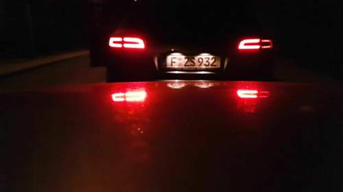

Habe seit kurzem ein Problem mit der rechten Rückleuchte. Bremslicht und Blinker funktionieren tadellos. Sobald ich das Licht einschalte funktionieren die LEDs nicht also nur das rechte Modul nicht das vom Kofferraum.
Habe gedacht das die Rückleuchte Defekt ist und habe eine funktionsfähige gebrauchte gekauft. Angeschlossen und siehe da selber Fehler mit der Leuchte. Nur Bremslicht und Blinker funktionieren.
Also muss das wahrscheinlich am Kabelbaum liegen oder sonst was. Habe die rechte an die linke just 4 fun angeschlossen aber da funktioniert die auch nicht genau wie wenn ich die linke zur rechtwn seite angeschlossen habe. ( Die leuchteten überhaupt nicht)
Ist die linke mit der rechten gleich belegt mit den PINs?! Weiss ich net
Jetzt die Frage woran kann es liegen?? Sicherung habe ich net finden können. Kann mir da jemand helfen? Audi Service VCDS war ich noch net.

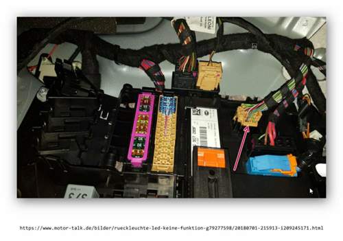

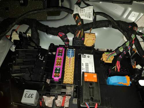

@derSentinel schrieb am 1. Juli 2018 um 22:27:48 Uhr:
Genau... der blaue Stecker..... hatte das nur als blauen Bügel in Erinnerung
Der versorgt hinten alles mit Strom (Rücklichter)
Vielleicht ist da schon der Elch drin
der blaue Stecker versorgt nur die Blinklichter und Nebelschlußleuchten. Die LED's (um die es hier geht) und die Rückfahrlichter haben am Steuergerät einen braunen Stecker.
Ich habe vorhin den Plan fertig bekommen und hänge den mal an, da kann man erkennen was ich meine.
Also ich weiß das da noch mehr dran hängt denn für das adaptive Bremslicht bin ich an diesen Stecker für die Bremslichter und bei nicht korrektem einstecken bleiben auch die Rücklichter dunkel.... soweit ich mich erinnern kann.
@derSentinel:
laut Plan hängt das Bremslicht der Rückleuchten am braunen Stecker (T15) an den Pinns 2,3,4,5. Am blauen Stecker hängt aber die Lampe für hochgesetzte Bremsleuchte und der Bremslichtschalter, vielleicht hast Du das ja gemeint.
Am blauen Stecker hängt laut anderen Plänen auch noch jede Menge Anderes dran (soweit verbaut) z.B. der Motor für Heckklappenverriegelung, die Endschalter für Zuziehhilfe, Steuergerät für Airbag, Relais für Spannungsversorgung der Kl. 15, Relais für beheizbare Heckscheibe, Kofferraumleuchte, Heckklappenleuchten (recht und links), Kontaktschalter in Heckklappe für Diebstahlwarnanlage, Taster für Entriegelung des Heckklappen-Schließzylinders, Glasbruchsensor für Seitenscheibe hinten links, Glasbruchsensor für Seitenscheibe hinten rechts, Glasbruchsensor für Heckscheibe, Sensor für Innenraumüberwachung, Alarmhorn und der CAN-Bus.

Themenstarteram 2. Juli 2018 um 13:12
Also reden wir von links von der Heckansicht oder links von der Frontansicht?
Welcher Braune Stecker ich sehe 2!
Hab noch ein Bild gesendet von der LED!
Screenshot-20180702-150908-video-player
20180701-215913
ich habe Deine Bilder mal schnell beschriftet/markiert (siehe Anhang). Die Richtungsangaben sind immer in Fartrichting angegeben.
