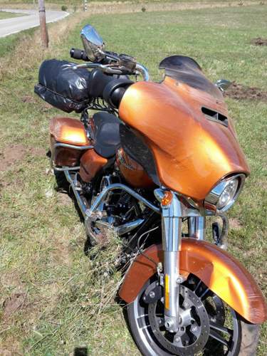

Nachdem am Freitag so ein Drecksack mit seinem Reiskocher mir in der Kurve, auf meiner Seite entgegen gekommen ist, und ich ausweichen musste, ist die Saison nun eh voll gelaufen.
Handgelenk kompliziert gebrochen, wurde Freitag noch operiert und mit Metall versorgt.
Der Sack ist natürlich weitergefahren, ohne anzuhalten.
Die erste 3 oder 4 Autos auch, die nächste 15 Minuten.
Nun liege ich in Ganges, Frankreich im Krankenhaus und kein Mensch spricht was anderes als die Landessprache 😠
