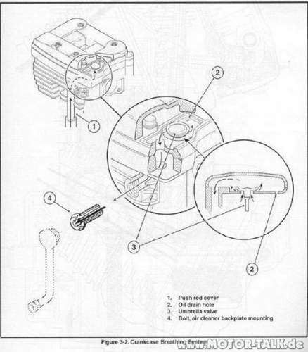

Ich darf mal zitieren:
" Hier sollte man mit System dran gehen."
Genau so isses. Empfehle dem Prüfbaum der OEM RepAnleitung zu folgen.
Die Entlüftung des KWG war und iss' 'n echter Schwachpunkt bei den Harleys.........
Gruss SM
EDIT: gugg mal, gern sind blos die Umbrellavalves altersschwach......
Breather-evo-95-96
Frag auch mal im Twincam-Forum nach deinem spez. Problem...
....Obwohl hier auch schon Member aus dem Forum mit guter Sachkompetenz geantwortet haben ...
Es gibt dort vlt. ergänzende Antworten für dich.....-Hallo Karl?-...
Hab's grad erst gesehen, Bj. 1998, da kann ich KW nur recht geben. Als erstes Deckel runter und Umbrellavalves kontrollieren, o. besser gleich ersetzen. Wenn mich nicht alles täuscht, sind die Dinger mindestens einmal im Laufe der Produktionszeit geändert/verbessert worden (auch bei Harley sind die Kunden die Testfahrer, und wenn alles gründlich getestet u. Fehler ausgemerzt worden sind, das Produkt perfekt ist, geht jemand mit dem Rotstift dran und baut wieder Fehler ein, o. die ganze Modellpalette wird durch "eine bessere" ersetzt. Nach Möglichkeit mit Fehlern behaftet, die in früheren Produktreihen schon behoben worden waren ... 🙁)
