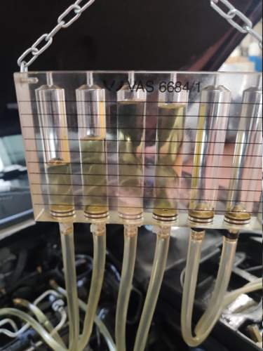

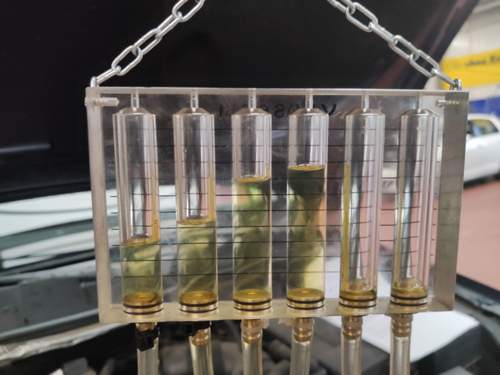

Moin Leute eine Frage in an Experten heute habe ich meine rücklaufmenge Einspritzdüsen in der Werkstatt gemessen und dabei ist das rausgekommen jetzt ist die Frage alle vier Düsen kaputt oder nur zwei irgendwie erzählt mir jeder was anderes in der Werkstatt also ich stehe auf dem Schlauch

Von links nach rechts Zylinder 1 2 3 4
In der Reihenfolge wie sonst auch.
Also 1ter Zylinder am nächsten zur Riemenscheibe.

Ein VAS-Rücklaufmengengefäß und ein VW-Ausdruck weist doch auf eine VW-Werkstatt hin!? Und die können dir nicht sagen welcher zu viel Rücklaufmenge hat bzw das Bewerten!? Verstehe ich gerade nicht!
Dass zumindest Injektor 3 und 4 auffällig sind, sieht wohl jeder Depp.

Das kannst du so pauschal gar nicht sagen, denn du hast weder die Zeit noch die Menge zur Messung angegeben zu deinen Bildern.
Ohne diese sind deine Bilder quasi wertlos! Denn JEDER Injektor hat einen gewisse Rücklaufmenge, auch neue!
Gehen wir davon aus das wurde bei VW gemacht und nach Vorgabe, sollten die das auch bewerten können.

In welche Richtung geht dein Toleranzbereich beim 1. Zylinder? Ins + oder -?
Ich tippe mal auf - (EDIT: oder um die +-Null) und mindestens 3 und 4 sollten ins + gehen/tendieren.
Danke dir für deine ausführliche Antwort ja es stimmt der erste Zylinder geht bei Toleranz ins Minus ich glaube der Test hat 0.002 angezeigt der dritte lag bei 0,7 laut elektronischen Auslese Messdaten war die erste Düse schlecht daher auch der rücklauftest laut rücklauf Test war aber der dritte und der vierte eher schlecht eventuell hat das was mit Ausgleichung der düsen zu tun wenn sie einspritzen ich weiß nicht ich bin kein große fachmann.
Ach so die laufzeit bei der rücklauf Prüfung waren ca 3 bis 4 Minuten.

Iwas kann da aber nicht stimmen: mit 0,002 wäre der 1. Injektor doch im guten Mittelfeld um die Null.
Die 0,7 des 3. müssten dem Rücklaufmengentest nach ins + gehen, der 4. dann auch. Die sind ja recht identisch.
Letztlich ist aber alles ein wenig Glaskugelraten, da ja zum einen keine Zeit- und Mengenangaben von dir gemacht werden des Rücklauftests, denn ist das jetzt von 3 Sek oder 10 Min was du da angehängt hast!?
