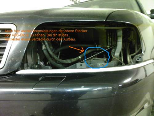

evt. sagt Dir das Bild etwa.
Manchmal sieht es einfacher aus als es ist.
Gruss
fipobg
was ist denn das für ne Bastelbude ?😰
Mal im Ernst, ich seh nichts, ich seh noch
nicht mal den Hydraulikblock....

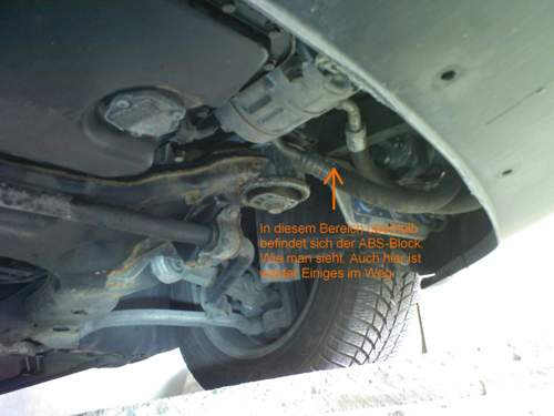

Original geschrieben von fipobg
Darum die Frage " Wo ist der Hydraulikblock"
Aber ich denke dass der unter dem Bremskraftverstärker ist. Angekoppelt. Aber das muss man wegen der Gasanlage, die 2 Verbrenner, von unten wegnehmen.
Nichts von Hände in der Tasche lassen wie Didi oben geschrieben hat. Darum die Bilder.
MvG fipobg

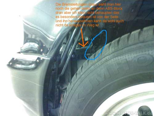

Ich hab grad die Radkastenabdeckung bei mir rausgemacht und von der Seite kommt man da auch dran, bzw sieht man mal zumindest etwas besser.
Magnus
Im zweiten Bild sieht man den Vorderteil des ABS Blocks; da hilft wohl nur den "Zubau" auszubauen da man den ABS Block definitiv nur nach oben rausbekommt. Nach unten und zur Seite gibt es überall Blech und ausserdem sind die Bremsleitungen oben angeschraubt.
Hmmm Idee 🙂
Scheinwerfer ausbauen, Bremsleitungen und Stecker lösen, Motorschutz unten abbauen und die komplette Einheit nach unten herausnehmen. Da müsste doch eigentlich genug Platz für sein.

Von Unten lässt sich der ABS Block
sicherlich nicht rausnehmen, eher
durch das linke Radhaus, wenn
überhaupt. Die Bremsleitungen sind
alle oben geschraubt, d.h. oben muss
alles demontiert werden.

hab grad eben eine andere Garage besucht die ich per Zufall gefunden hab. So wie mir scheint versteht der mehr. Er hat schnell mit einem Profi Diagnostik-PC das ABS augelesen. Ergebnis das gleiche wie mit meinem VGA. Sie rätselten nur wie sie an den ABS Block kommen könnte. Da konnte ich ihnen den Rat geben vom Radkasten aus zu demontieren. Den Tip hab ich von euch aus dem Forum. Er fand das gut und wird das nächste Woche machen.
