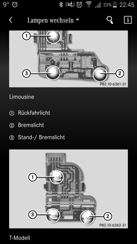

Ich weiß ja nicht wie ihr Bedienungsanleitungen durchstöbert, aber ich fand es online (App) in weniger als 30 Sekunden....
Screenshot-2016-11-23-22-45-16
....und hier noch mehr Details...
Screenshot-2016-11-23-22-48-35
Ich hab einfach mal LED rein.... bisschen besser...
