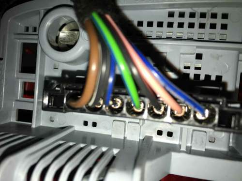

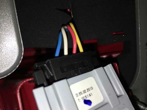

Ich habe mich entschlossen LED's in die Rueckfahrscheinwerfer zu setzen.
Wie erwarted gibt es eine Fehlermeldung , und habe deshalb gleich Wiederstaende mitgeordert.
Nun,- ohne Schaltungs und Kabelplan moechte ich nicht herum experimentieren.
Welche Farben haben die Kabel fuer das Rueckfahrlicht ?.
"Bitte keine ueberfluessigen Kommentare mehr"
Sollte am Stecker je die beiden äußersten Kabel sein die für das Rücklicht sind.
Danke.
Ich gehe einmal davon aus das du den oberen Stecker meinst und damit das gelbe und blaue Kabel ?.
(Foto angehängt)
Sollte der Widerstand nicht zwischen Minus und das stromführende Kabel kommen?

Kabel-oben
Kabel-unten
Led
Das braune müsste Masse gewesen sein und das blau graue Plus.Halt an jeder Seite des Steckers das äußere Kabel.

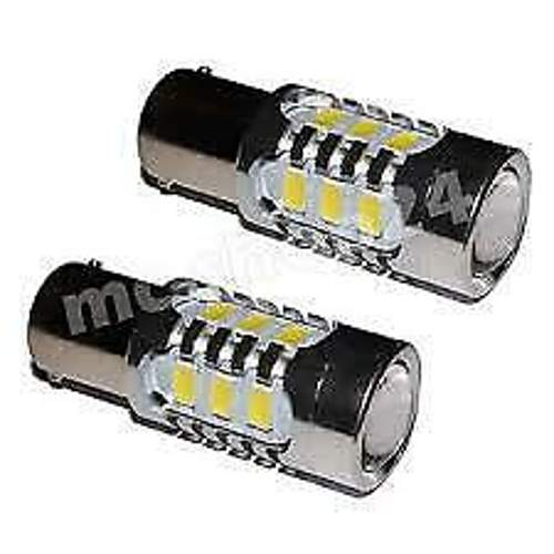

Warum nicht einfach LED mit Canbus eingebaut? Geht ohne Fehlermeldung bei mir.
@Rk67 schrieb am 5. Dezember 2016 um 20:56:15 Uhr:
Was soll denn LED mit CanBus sein?
Das ist doch nur LED mit integriertem Widerstand.

Zu LED mit Canbus,
klar mit Widerstand....dadurch wird ja auch die Fehlermeldung vermieden....Warum also zusätzlich extra Wiederstände einbauen, wenn's fertige LED`s gibt?
Kannst du da mal einen link zu posten / senden?!?!
So was
http://www.ebay.de/itm/262447001381?...
Ich habe die 30w
die anderen bringen auch nicht mehr
