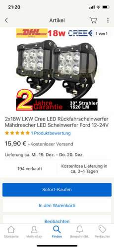

Du kannst dir höchstens zusätzliche Rückfahrscheinwerfer montieren wie man sie von Lkw Anhänger kennt!
.jpg
@Tom1182
Ich musste ja erst lachen, als ich das gelesen hab...
nur dann kam die Erinnerung an einen Polo?, der sich tatsächlich einen
Hella Ultrabeam Arbeisscheinwerfer unter die Heckschürze gedübelt hat.
Nur Den hab ich schon lange nichtmehr am Straßenrand stehen sehen.
