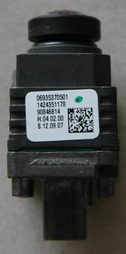

OK, der Verkäufer hatte mir versichert dass die Kamera aus einem X4 Bj 2017 käme,...
Könnte mir jemand mit den Nummern auf der Kamera weiterhelfen?!
thx Mario
Cam1
Cam2
Ohne genauere Angaben zu deinem Fahrzeug ist es schwierig zu helfen. Ich Tippe aber auf, das du an den falschen Can Bus gehst. Die Kamera gehört an den Can3, angeschlossen an den Widerstand unter dem Fahrersitz oder direkt am ZGW.
