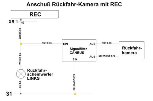

Moin liebe Leute,
nachdem ich richtig Lust darauf hatte, ein neues Radio einzubauen (Erisin Android 12), habe ich mir gleichzeitig, als Projekt, vorgenommen eine Rückfahrkamera einzubauen (Diese verdunkelten Scheiben haben Vor- und Nachteile) .
Das Radio funktioniert einwandfrei.
Die Verkabelung der Rückfahrkamera (Video), liegt entlang der Beifahrerseite, unter der Einstiegleiste und hinter dem Handschuhfach bis zum Radio und ist dort in den Video-Out eingesteckt.
Das rote, vom Videokabel (am Radio) abgehende Kabel, ist mit dem "Reverse" Kabel des Radios verbunden.
Die Verkabelung vom Rücklicht habe ich fotografiert, besser kann ich es nicht beschreiben, alsdass man es auf dem Foto sieht.
Hier wurde mit Stromdieben gearbeitet.
Nun ist es so, dass wenn man in den Rückwärtsgang schaltet (Die Kamera wird getriggert), das Bild entweder schwarz bleibt, manchmal das schwarz/weiße Flimmerbild kommt, oder schwarzes Bild mit "kein Signal" erscheint.
Es ist zum Mäusemelken, aber vielleicht erkennt einer von euch auf Anhieb einen Fehler, eventuell auch bereits in der Verkabelung.
Ich hatte Unterstützung, da ich mich nicht so gut auskenne, jedoch weiß er auch nicht mehr weiter.
Es handelt sich um einen Opel Astra H Schrägheck von Baujahr 2009 mit 116 PS und 1.6 L Benziner.
Ich freue mich auf eure Mithilfe <3

Der Strom zum Rückfahrscheinwerfer ist getaktet bzw
gepulst.
Entweder teuren CANBUS-Adapter kaufen oder Signalumformer kaufen und dort die Kamera einbauen und anschliessen !
Hier z.B.
https://www.ebay.de/itm/253467413826?...
Anschlussplan im Anhang

Spannungsmessung 11,57V
@BlackyST170 schrieb am 11. Juni 2023 um 18:39:09 Uhr:
Warum sooo kompliziert?
Am Sicherungskasten im Kofferraum anständigen Strom suchen und den per Relais an die Kamera schicken. Dieser dämliche gepulste Saft von den Rückfahrscheinwerfern reicht dem Relais, aber die meisten Kameras können damit nix anfangen.
Weil's einfacher nicht funzt.

Aber auf besonderen Wunsch :
Anschluss mit Relais im Anhang
Anschluss Kamera mit Zusatz-Relais
Vielleicht versuchst Du zuerst mal folgendes : Du hast Dein Kamerasignal am Radioanschluss "video out" angesteckt. Was soll das da ? An diesem Anschluss kannst Du einen zweite Monitor für die Rückseite der Kopfstütze anschleßen. Dein Kamerasignal gehört an den Anschluss "Kamera in" oder "Video in". Wenn Du dann noch Streifen im Bild hast, solltest Du auf die Lösung von BlackyST170 (Relais) zurückgreifen.
Die Relais Methode hat an einem Volvo funktioniert und der hat gepulsten Strom an den Rückfahrlampen. Warum soll es hier nicht funktionieren?
Relais oder Filter der PWM rausfiltert. Einfach an die Rückleuchten funzt halt nicht.

Und am rechten Rücklicht kannste auch anschliessen.
Für Stromdiebe sind die Original-Leitungen zu dünn.
0,5 mm2 ist zuwenig.
Da hat man schnell die Litzen durchtrennt und noch schlimmer,:
- man sieht es nicht gleich !
Besser ist :
Kabel sauber durchtrennen mit min.10 cm Abstand vom Stecker und mehr.
Dann saubere Crimpverbinder kaufen und anschließen.
