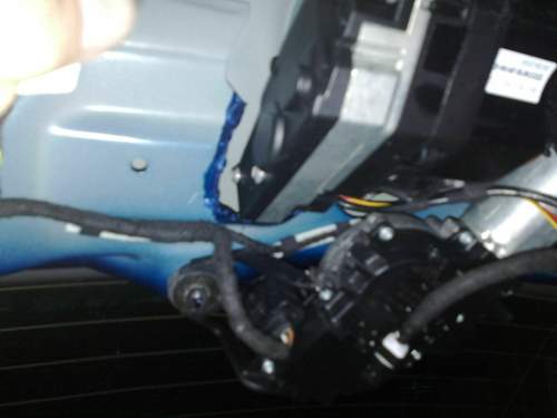

super.ich hoffe nur das du nicht wie bei CC was an der heckklappe flexen mußt
Abend naja soviel Flexen muss man da auch nicht, hält dich in Grenzen. Ist ja nur ein kleiner Steg der weg mus....Ist ja in der Klappe, einfach wieder Rostschutzgundierung drauf und dann Lack und versiegeln und etwas Hohlraum wax ist wie original dann wieder...🙂

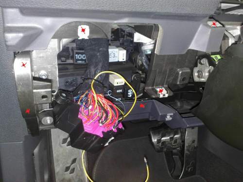

Heute habe ich schon mal das 12V+ Kabel in der original Sicherungskasten/Zentralelektrik eingepinnt auf einem leeren Platz bei mir ist es Platz 16, dieser wird dann mit einer 5Amp-Sicherung abgesichert wenn mal alles eingebaut ist.
Heute Abend schau ich noch das ich weiter komme....
Abend so bin wieder ein wenig weiter hab ein paar Bilder auf die schnelle gemacht, von vorne wo man das Kabel einpinnen muss für die Sicherung, das rot makierte sind die Schrauben die man lösen muss um soweit zu kommen damit der Sicherungskasten frei zugänglich ist.
Dann gings hinten weiter etwas Blech ausschneiden für das neue Emblem mit Kamera und den 3. Fuß entfernen vom Halter des Wischers, hält mit 2 genau so fest wie ich germerkt habe.
Dann hab ich noch das meiste verkabelt, muss nur noch das RGB Kabel und das 12V+ Kabel von vorne bis in die Klappe legen und anschließen, fertig. Noch die Sicherung rein und dann sollte das ganze gehen wie im Golf 6.🙂😉

Morgen so endlich ist das letzte Kabel angekommen von VW 🙄 und zwar das RGB Kabel Art. 5K0827469R da ist sogar noch ein zusätzliches Pluskabel dabei, was man ja für hinten noch benötigt!!
Werde heute Abend die beiden Kabel nach hinten in die Heckklappe legen und dan schließen, dann sollte es gehen, den Rest hab ich ja schon erledigt!!😁

So guten Morgen also läuft alles 🙂 hab alles nun eingebaut und verkabelt, gestern noch funktion geprüft, geht alles wunderbar!!
Eine supr Sache, und das ganze hat mich nur ca. 170 Euro gekostet😉
