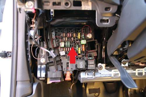

Sag mal hast du den sicherungkasten auf bekommen? Ich hab mir die Sicherung so umgebaut, das ich das Kabel von vorne anschließen kann, weil ich den blöden Kasten nicht auf bekommen habe.
bisschen fummelig; aber er muss komplett demontiert werden und dann die rosa Verriegelung nach oben drücken
Du schriebst doch, dass alles super gepasst hat? So gehört das aber nicht Kollege 😉
Der Sicherungskasten ist geklipst. Der lässt sich ganz einfach lösen. Dann musst du den pinken sicherungsriegel raus ziehen. Je nachdem in welche Reihe die Sicherung kommt.
Mach mal ein Foto vom Kontakt am Kabel und schau in deine Bedienungsanleitung ob die RFK ne Standart oder Mini Sicherung hat.
Img-3944
Img-3945
Hi, das ist natürlich richtig. Die Sicherung war eine Idee meines Vaters, der dann auch schon gehandelt hatte, bevor ich noch was sagen konnte. Mir wäre es natürlich auch lieber wenn das Kabel richtig angeschlossen ist. Das werde ich auch noch machen, sobald alles richtig funktioniert. Deine Bilder sind dabei eine große Hilfe. Ich habe das eine mal bearbeitet und einen Pfeil gesetzt der zeigt wo ich die Sicherung klaut Anleitung platzieren sollte.

Bei mir sitzt die RFK Sicherung in der 2. Rihe, 4. Sicherung von links.
Dann lag K-Elektronik gar nicht so verkehrt 😁
Hätte ich nie gedacht, dass es innerhalb des A3 8V unterschiedliche Belegungen des Sicherungskastens gibt!
