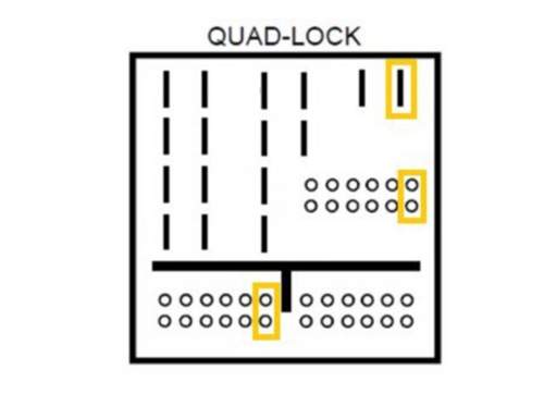

gibt es zufällig jemand im Großraum Bodensee, der beim Einbau unterstützen könnte? Das Meiste ist schon erledigt 🙂
Danke
Viele Grüße
@GT45
Woran scheitert es
@RS3_Freak schrieb am 15. August 2018 um 10:45:45 Uhr:
@GT45
Woran scheitert es
Zum einen weiß ich nicht so recht, wie ich hinten, auf Höhe der Sitzbank (3-türer) die Verkleidung weg bekomme und zum Anderen bin ich jetzt am Steuergerät angekommen, müsste jetzt von dort noch zum Sicherungskasten im Fußraum. Also eigentlich scheitert es vom Beifahrer zum Fahrer zu kommen 🙁
Wie es beim 3-Türer mit der Verkleidung hinten ist, weiß ich nicht genau, könnte mir aber vorstellen, dass du auch hier erst die Sitzbank ausbauen (eigentlich nur herausreißen) musst.
Den Weg zum Sicherungskasten kannst du dir eigentlich sparen, indem du den Strom gleich hinten am MMI abzapfst. Die Kamera bekommt sowieso Dauerplus.
@GT45
Hast du die Service-Anleitung vom Innenraum?
@Quattromichi89 schrieb am 15. August 2018 um 11:56:08 Uhr:
Ok das wäre natürlich geschickt. Weil zwei Leitungen sind da ja eh schon angeschlossen.
Weißt du auch welcher der Ports dafür zuständig ist?
Oben rechts liegt Dauer plus an da kannst du abgreifen
Super. Danke noch für den Hinweis. Das ist dann das gelb rote Kabel?
Weißt du zufällig auch, wo da Masse liegt?
Danke
Masse wird im Kofferraum angeschlossen
Aber ich hab ja den Kabelstrang nach vorne gelegt, die Kabel an der Main Unit angeschlossen und jetzt müssten noch die zwei für Dauerplus und Masse zum Fahrer rüber gelegt werden, weshalb du gesagt hattest recht oben ist Dauerplus. Dann bleibt nur noch die Masse 🙂
Ach so du hast das vor Facelift oder ?
Ich musste bei mir nur eine Masse Leitung unterhalb der c Säule im Kofferraum abschließen.
Nein hab noch kein Facelift. Hab mich aber auch schon gewundert, da die alten Kabel, die am Taster dran waren, lose im Kofferraum liegen und nicht abgeschlossen wurden
