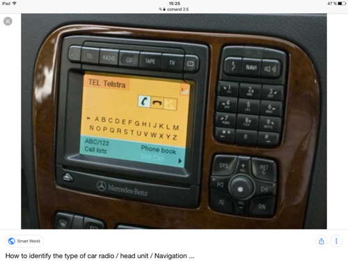

Also es ist noch das originale drin und die TV taste hat er auch woran erkenne ich es ob es das 2.5 ist? Muss man die Kabel dann vom Kofferraum bis nach vorne durchziehen weil das würde ich mir glaube ich nicht zu trauen? Wie groß schätzt du den Aufwand und insgesamt die Kosten? Eine Taste drücken hält sich ja in Grenzen 😉
@Noah-Deitmerg mach mal ein Bild von dem was drin ist. Wenn man mit einem Interface arbeitet, dann bringt man das hinter dem Comand unter. Ein TV-Tuner muss mindestens unter den Rücksitz. Die Kameraverkabelung muss natürlich komplett durch, aber das ist keine Sache. Vorne unter den Teppich, dann seitlich unter die Einstiegsleisten hinter der Rückbank in den Kofferraum dann in die Klappe. Kosten schätze ich mal für Interface/Tuner, Kamera und Kabel auf 150-170€. Zeit 2-3 h DIY.

@Bamberger_1
Okay. Mein Wagen steht momentan beim Freundlichen und bekommt frischen. TÜV wenn ich ihn wieder habe schicke ich Mal ein Bild.
Danke schonmal !
@Noah-Deitmerg sieht dass so aus? Dann ist es ein Comand 2.5
Comand 2.5
@Bamberger_1 schrieb am 9. Februar 2019 um 15:29:43 Uhr:
Ja genau so sieht das aus!
