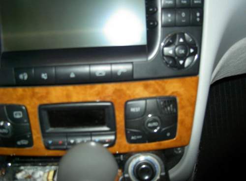

Wie schaltet sich die RF auf das Display - automatisch, so wie beim rechten Außenspiegel, geht das doch sicher nicht?

das Display schaltet leider nicht automatisch um, da bei dem Modell bzw. TV Modul nie eine RF vorgesehen war...leider.
1x auf TV drücken und schon ist das Bild da.
Kann ich mit Leben.
