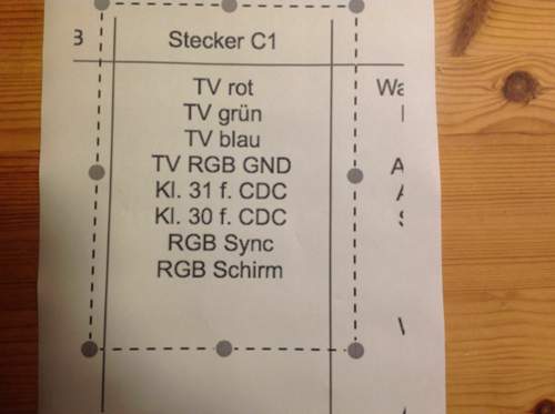

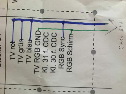

@hecknbrunza muss diesen alten Post nochmal hochholen. Folgende Frage, ich bin am überlegen eine Rückfahrkamera zu installieren. Hängen geblieben bin ich nun beim Anschluss der Kamera am Comand DX 2.0. Dort gibt es den Stecker C1 ( siehe Foto), aber ich bekomme von der RFK nur einen Cinch Anschluss. Die Adapter die ich im Netz finde sind immer solche mit denen man DVD Player und wer weiß was inclusive Audio einbeziehen kann, brauche ich aber nicht. Kann mir jemand helfen, das richtige Adapterteil zu finden?
Irgendwo habe ich rausgefunden man könnte es so einfach machen, in dem man die ganzen RGB-Eingänge verbindet und die Maßeeingägne auch und mit den cinch-Stecker (FBAS, oder Composite Video) verbindet. Siehe bild im Anhang. Kann das jemand bestätigen?
@Bamberger_1 schrieb am 9. Oktober 2018 um 13:40:13 Uhr:
nee... so ist das auf jeden Fall nicht möglich 😉
Das RGB-Signal ist technisch ein ganz anderes Signal-Format als ein FBAS oder Composite - wenn Du ein FBAS nach RBG einspeisen willst, musst das Signal gewandelt werden.
Ein RGB-Eingangschip kann überhaupt nichts mit einem FBAS-Signal anfangen.

@eddibaer danke für die Information. Man findet einige Wandler von RGB nach FBAS. also wo man die Signale einer RGB Kamera (z.b. VW) in FBAS wandeln kann, um ein VW-Fremdes Navi zubedienen, aber anders rum findet sich nichts? Andererseits findet man keine no-Name Kameras mit RGB-Ausgang. Vielleicht hat jemand noch eine Idee.
