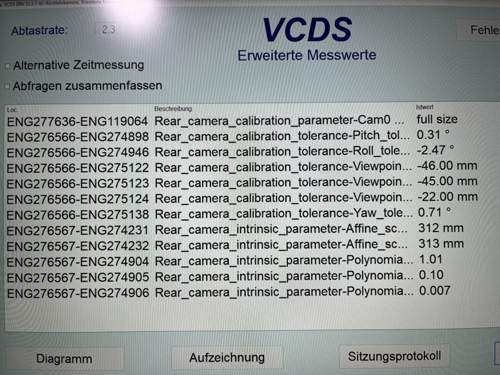

Hallo Cupra8,
Gratuliere! Kannst du bei dir einmal ins Steuergeräte 6C reinschauen unter Live Data -> Calibration Parameters, um nachzusehen, welche Werte ODIS genommen hat (in der Hoffnung, dass die noch nicht gelöscht wurden)?
Danke
Ja klar, geht aber erst morgen Abend.
Guten Abend, wie „angedroht“ :-) anbei die aktuellen Werte.
Die restlichen waren alle auf Null.
Danke!!!!
In OBD11 schauen die Parameterliste ganz anders aus.
Evtl. ist der Wert der Kamera Position x/y/z interessant. 840mm ist die Höhe der Kamera? Kamera ist im Emblem?
