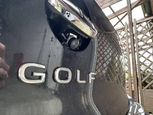

Nachrüstung ist kein problem und die kamera kann man auch org von VW nehmen
dort muss aber noch dein datensatz dann geflasht werden; oder das ganze über SVM online gemacht werden
am ende noch ggf Kalibrieren
Kabelsatz von der Heckklappe bis vorne zum GW
Darauf achten das man den richtigen bestellt je nach Ausstattung / Navi

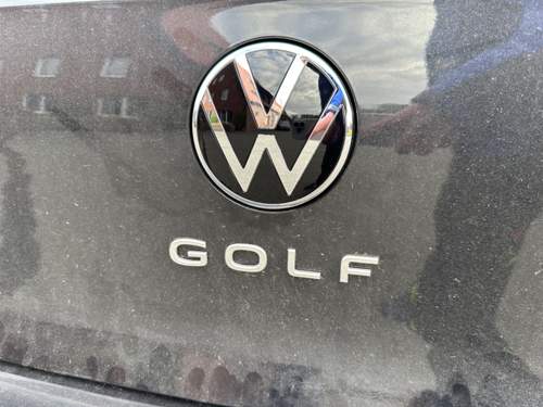

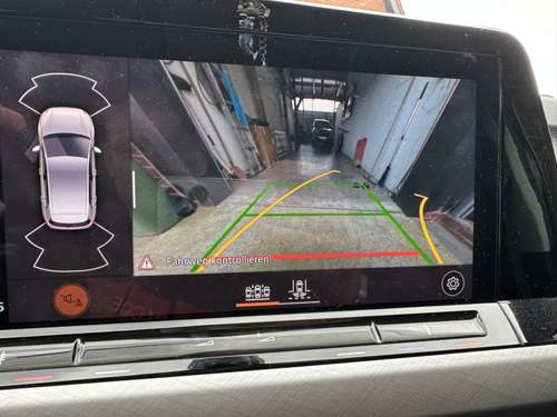

RFK Golf 8
RFK Golf 8
RFK Golf 8
+4

Naja der Kabelbaum ist überschaubar ..
Canbus
Video / eth
Plus und Masse
Alles nach vorne - fertig
Also alles in allem kein Hexenwerk
Klar die SFD muss zum codieren aufgehoben werden , aber mittlerweile auch kein Problem

Ich kann sagen, dass das Problem seitdem gelöst ist und dass die Kameras im Osten noch nicht original von VW sind, wenn man die Originale mit den seitdem beschriebenen Daten betrachtet.
Sprich das ganze direkt bei VW gekauft Datensatz per SV Müber Odis gelutscht dann gibt es keine Probleme
(meine Erfahrungen) und kommerweise Kracht da nur die Emblem Kamera Probleme
Und bei den K-Firmen habe ich die gleiche schlechte Erfahrung, Kamera falsch, Kamera schräg, falscher Datensatz usw. drauf
Daher verbaue ich auch nur die org Kameras ^ bekommst du als rüstsatz und kannst sie auch per Odis / SVM hinterlegen. Sofern man eine online Anbindung hat. Haben aber auch die wenigsten freien Werkstätten
