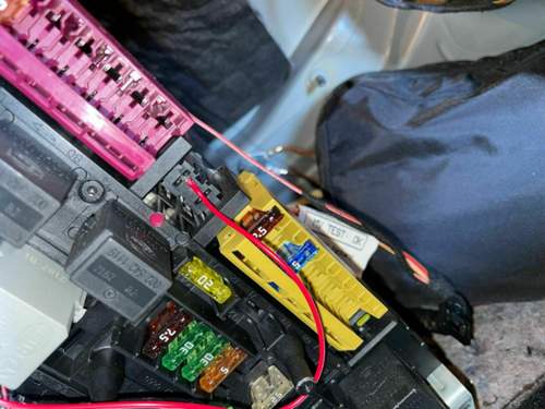

Dann schließe zum Versuch die Plusleitung der Kamera nach dem bereits eingestellten Foto am Sicherungskasten an und starte den Motor.
Wenn der Fehler dann nicht mehr vorhanden ist, kaufe dir so einen Filter den ich dir gerade oben im letzten Beitrag von mir noch eingestellt habe.

So ich habe das Kabel angeschlossen wie in deinem Bild zu sehen war, und das Problem ist weg. Das Bild bleibt im Rückwärtsgang bei eingeschaltetem Motor die ganze Zeit da. Kann ich das Kabel da einfach angeschlossen lassen ?
Oder führt das zu anderen Problemen ?

Als erstes müsste da eine Sicherung dazwischen sonst kann dir das Auto abfackeln. Als zweites ist das ein Dauerplus und die Kamera wäre ständig eingeschaltet. Das heißt die Batterie wird andauernd auch wenn es nur max. 50mA sind leer gezogen.
Wenn dann schließe die Kamera mit an der Sicherung von der Kofferraumsteckdose oder direkt an der Rückseite der Steckdose an. Dann arbeitet die Kamera nur mit Zündung Ein.
Ich verstehe noch nicht warum manche mit Aftermarket Kameras angeblich keine Probleme mit der direkten Versorgung von der Rückfahrleuchte haben. Ich hatte damit bei allen VAG Fahrzeugen und auch bei dem S204 Probleme.
Hab ich mir schon gedacht bei dir im Bild war nämlich auch eine Sicherung zu sehen. Dann werd ich mir das morgen besorgen und es darüber anschließen.

Die Versorgung von dort über die Sicherung ist dann bei mir über einen Relaiskontakt geschaltet. Dieses Relais wird erst mit der Spannung der Rückfahrleuchte eingeschaltet. Der Relaisspule ist es egal ob es eine PWM Spannung ist.
