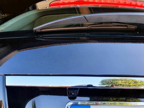

Habe mich schon die ganze Woche durchgelesen um eine rückfahrkamera für meine Frau in ihrem W204 (Baujahr 2012) nachzurüsten. Ich hatte damals beim Golf und Audi öfter eine nachgerüstet deshalb dachte es wird genauso funktionieren.

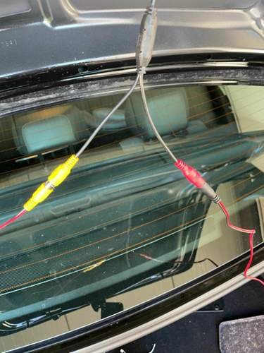

Es ist keine original Kamera. Die Kabel zu verlegen ist kein Problem ich wollte vorab aber ausprobieren ob alles funktioniert, bei der Kamera war noch der power Stecker und ein 5 Meter langes Cinch Kabel vorhanden. Und da liegt das Problem an dem cinch Kabel sind an beiden Enden noch kurze rote Kabel, das eine rote Kabel was an die Kamera angeschlossen wird habe ich mit an die rückfahrleuchte abgeklemmt aber ich weiß nicht was ich mit dem anderen roten Kabel machen soll was zum Fakra Stecker geht, somit habe ich einfach kein Bild im comand bekommen es bleibt nur schwarz.

Zu deinem 5m Chinch Verlängerungskabel aber hier die Funktion der roten Ader die mit in dem Kabel liegt.
Mit dieser Ader kannst du z.B. die Kamera auch von vorne einschalten. Dafür muss diese Ader als geschalteter Plus von vorne mit dem wahrscheinlich auch roten Draht der Kamera verbunden werden.
Oder in die umgekehrte Richtung vorne ein extra Display einschalten. Dafür muss die Kamera aber parallel auch noch ein Einschaltsignal erhalten.
Diese beiden Funktionen benötigst du aber bei deiner Konstallation nicht. War nur zur Erklärung der roten zusätzlichen bei einem W204 aber überflüssigen Ader.

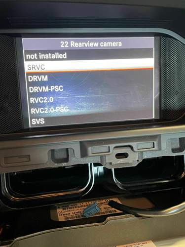

1. Schaltet dein Comand denn beim einlegen des Rückwärtsganges bereits das Bild um?
2. Wenn ja was wurde als Kameratyp im Comand eingestellt?

Zu 1. ja sobald ich den rückwärts Gang einlegen erscheint das Kamera Bild aber es bleibt halt komplett schwarz
Zu 2. hab SVRC ausgewählt wie es sein sollte

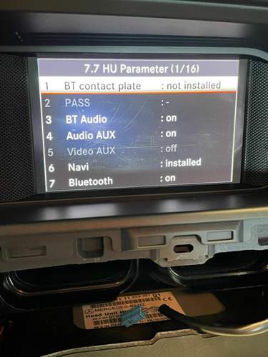

Vielleicht musst du auch noch AV-IN und / oder UCI dafür aktivieren?
Ist aber nur ein Verdacht wenn beide grünen Buchsen bei dir nicht belegt waren.

Schau einmal unter dem Menüpunkt 6 und 7. Denke daran da gibt es mehrere Seiten (steht bei dem NTG4 oben 1/4 usw.) die du mit dem Controller nach hinten kippen erst erreichen kannst.
Stelle am besten Fotos von der Übersicht von deinem NTG4.5 ein. Dann kann ich dir vielleicht besser helfen.
Sind denn Fehler in der History vorhanden?
