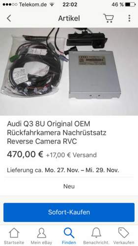

Wie wäre dein Preis ?
Neu oder gebraucht?
schreib mir eine PN
Hier hab ich was verlockendes gefunden... 487 € ist nicht schlecht, was aber auch noch viel Geld ist.

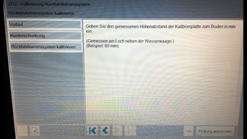

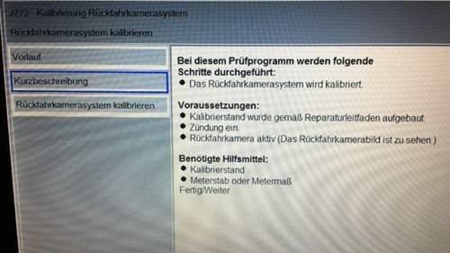

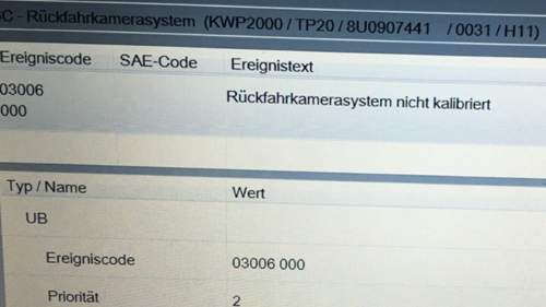

habe im Q3 die orig. Rückfahrkamera nachgerüstet. War soweit kein Akt und funktioniert auch einwandfrei.
Im Fehlerspeicher steht jetzt jedoch ein Fehler mit "Rückfahrkamerasystem nicht kalibriert".
Wenn ich diese kalibrieren möchte, fragt der Tester nach einem .... mm Wert. Diesen muss man jedoch erst ermitteln mittels einer Kalibrierplatte 🙄
Kennt jemand den Wert vom Q3 ? Danke

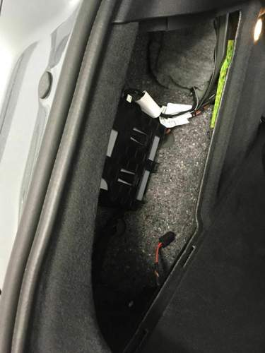

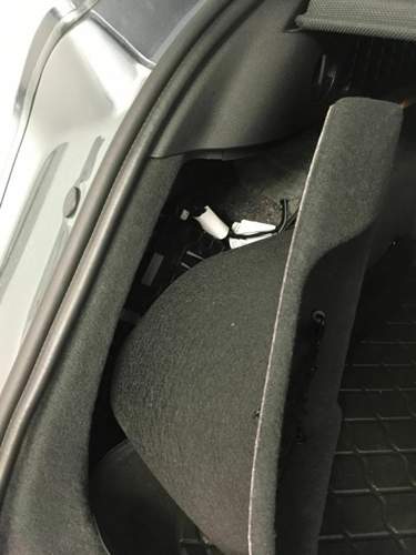

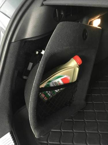

Wegen Rückfahrkamera Nachrüstung passt wegen dem Steuergerät mit Originalhalter der Deckel der Seitenverkleidung nicht mehr drauf.
Die Ablage im Deckel stößt an den Halter vom Steuergerät bei mir.
Gibts da auch noch einen anderen Deckel ?
Wie sieht der bei euch mit verbauter RFK aus ?
[Von Motor-Talk aus dem Thema 'Kofferraum Seitenverkleidung Deckel links' überführt.]

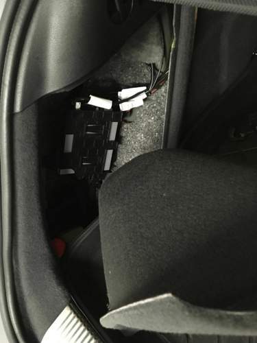

Hier noch drei Fotos...
.jpg

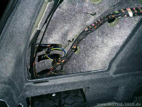

Ich hab´ mal bei mir in der Foto-Sammlung gesucht (bin momentan nicht in der Nähe des Autos). Bei mir sieht es wie folgt aus, wobei das gelb/blaue unisolierte Kabel zu ignorieren ist (das ist der Anfang meiner Auspuffklappen-Steuerung). Unten müsste der DAB+ Tuner zu sehen sein, das Steuergerät für die Rückfahrkamera sehe ich auf den ersten Blick dort aber nicht - ist vermutlich hinter dem Vlies.
