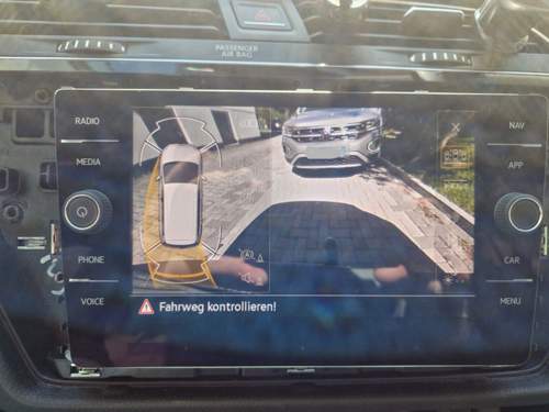

Ich bin nun schon mal ein Stück weiter. Die Kamera ist verkabelt und zeigt ein Bild (siehe Anhang). Leider sehe ich die gelben Linien nicht, sondern nur die alte Darstellung meiner RFK-Low (außer die neuen Menüpunkte rechts).
Es sind noch zwei Fehlermeldungen beim 6C: Kalibrierung (bekannt) und Databus-Missing Message (siehe Ahang).
Habt Ihr eine Idee, was ich evtl. falsch codiert habe (bei dem Rückfahrbild nicht wundern, AHK ist noch nicht verkabelt)? Die gelben Linien sollten doch auch ohne Kalibrierung sichbar sein, oder?

klingt interessant.
6C in GW 19 angemeldet?
Kannst du auf 6C zugreifen? (wenn ja, kein Problem bei der Verkabelung)
im 5F das hier korrekt?
ENG122229-ENG117712-Car_Function_List_BAP_Gen2-VPS_0x0B,aktiviert
ENG122229-ENG117713-Car_Function_List_BAP_Gen2-VPS_0x0B_msg_bus,Datenbus infotaiment
PLA 10 auch angepasst?
Schalttafeleinsatz 17 auch angepasst?
Wen alles oben passt...
Datenbusruhe abgewartet? (Wichtig nicht unterschätzen. Hilft auch Batterie abklemmen, dann muss aber alles bereinigt werden, rate ich eher ab.)
Ich tendiere auf Datenbusruhe 😉

Du scheinst richtig gelegen zu haben ;-)
Ich habe gestern dann die AHK verkabelt und dabei auch die Hauptsicherung rausgemacht, da hatte der Bus genug Ruhe und siehe da - ich habe die Linien.
Aber: irgendwie komme ich mit den Perspektiven & Linien nicht klar (und ja, das System ist natürlich nicht kalibriert). Ist es normal, dass die einzelnen Sichten so unterschiedlich im Winkel sind, oder könnte die Kamera schief eingepasst sein? Beim Kalibrieren werden doch nur die Linien angepasst, oder?
Was meint Ihr denn zu den BIldern (ich habe exakt in Linie zu den Pflastersteinen gestanden)?

@myCabby, da fehlen noch ein paar Linien. Es müßten fest stehende Linien (grün?) und bewegliche Linien (gelb) vorhanden sein. Hast du denn schon die Einstellmöglichkeiten am rechten Bildschirmrand, wenn deine Finger vor dem Bildschirm kommen?
@Semmelb schrieb am 24. April 2024 um 11:37:26 Uhr:
sorry, irgendwie hatte der die Bilder aus meinem letzten Post nicht mit übernommen. Schau' mal, diese Bilder habe ich gemeint
So passen die Anzeigen. Nur die gelbe Linie muß genau auf dem Kugelkopf enden. Bei dir ist sie ja 10 cm daneben.
Wenn das passt, dann sieht der Rest auch schon anders aus.
Ja die Cam schaut relativ daneben, nach rechts. Meine, sogar wo sie nicht kalibriert war, hat genau nach hinten geschaut, auch die Gelbe Line war perfekt auf der AHK.
