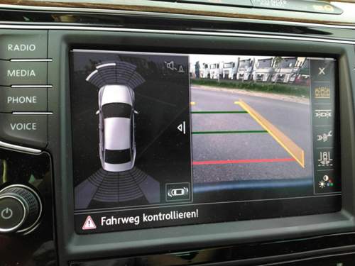

Also, für alle, die die Kufatec-Kamera nachgerüstet haben und die verschiedenen Parkmodi vermissen, hier die korrekte Codierung des Steuergeräts 5F:
5F -> Lange Codierung -> Byte 19, Bit 4 deaktivieren (aktiviert = gilt nur für LOW Kameras)!!!
nachdem die neue Codierung gespeichert ist, geht's in die Anpassungskanäle - dort gibts folgende 2 Anpassungen zu machen:
- Car_Function_List_BAP_Gen2 - VPS_0x0B AKTIVIEREN
- Car_Function_List_BAP_Gen2 - VPS_0x0B_msg_bus Datenbus INFOTAINMENT
Jetzt funktionieren bei mir die verschiedenen Parkmodi wie von "gigabyte" beschrieben!

also war am wochenende bei nem kollegen und habe nochmal die codierung gecheckt.
5F ist nicht aktiviert und die anderen beiden Car-Funktionen sind wie anleitung.
kann die Kamera vom TA nicht die parkmodi? weitwinkel und so wäre auch mal schön zu sehen :/
und den fehler, dass die Kamera im vollbild geht (also ohne anzeige von "parkmodie" und pdc) habe ich immernoch.
vllt doch mal die kamera von kufatec einbauen?
Also mein freundlicher hat mir, folgendes Angeboten Videokabel und Kodierung ohne kam. Austausch, und ich habe TA .
ja das geht. habe ja auch nur den TA "erweitert"
aber die kam möchte nicht alles anzeigen. linien mit lenkbewegung funktionieren. pdc links geht auch, wenn es will. das feld rechts für die modi ist auch da, aber nur leer.

So habe bei mir jz mal die Kamera von kufatec eingebaut. Und tada es geht einwandfrei. Entweder ist die Trailer assist Kamera nicht so geil oder es hat ne Software gefehlt.
@Timmota schrieb am 24. April 2018 um 19:18:36 Uhr:
Hattest Du bei der TA Kamera nach den Einstellungsänderungen gemäß Vorgabe von Jonny Ramone das Steuergerät neu gestartet? Das scheint sich gerne aufzuhängen.

die Kufatec codierung ist für ja den poppes, da dort die parkmodi nicht enthalten sind und die für eine Low Cam ist! aber muss man die als ersten schritt machen, damit die kamera von meinem auto überhaupt erkannt wird oder fällt diese komplett weg (kufatec wird die ja nicht ohne spaß mit schicken😕)? irgendwie muss ich meinem auto ja auch sagen, das es jz ne rfk verwenden soll. oder reicht da schon das verkabeln?
Ist eigentlich ganz einfach zu beantworten: Bei meinem B8 reichte es aus die Kamera einfach nur in der Verbauliste auszuwählen, schwupps und schon war ein Bild ohne Modi-Leiste da.
Dann noch Jonnys vorgabe umsetzen: Voila, das wars (Anzeige der Modi). Ob es bei anderen BJ oder Ausstattungsmerkmalen anders ist, k.A., denke eher nicht.
Nachtrag:
Ob bei Meinem im Steuergerät der Haken bei "Camera (Low)" gesetzt ist oder nicht ändert nicht die Bohne...
Jonnys Codierung ist ja nur einzugeben wenn es eine Kufatec Kamera ist. Ich habe ein Kufatec Kabel und eine originale VW Kamera.

1. zuerst mal die Verbauliste, dann sollte einmal das Bild da sein
2. Wenn dann die Modis nicht vorhanden sind dann Jonnys Codierung ? obwohl VW Kamera ?
richtig ? Die Codierung von Kufatec werde ich gar nicht eingeben lassen.
Das hängt Hauptsächlich davon ab was für ein Softwarestand im Kamera-Stg vorhanden ist.
