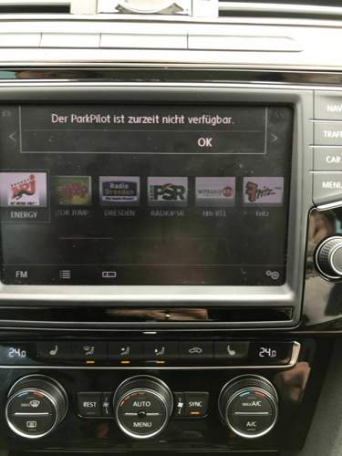

Hey Leute! Bis jetzt lief meine nachgerüstete Kamera ohne Probleme aber seit kurzen fällt sie immer wieder aus. Teilweise erscheint im Display vom DP „Der ParkPilot ist zurzeit nicht verfügbar“ (Siehe Bild) und teilweise fällt die Kamera auch ohne diese Meldung aus. Bei der ersten Fahrt am Tag funktioniert sie immer und im verlaufe des Tages steigt sie aus und lässt sie auch nicht mehr aktivieren. Die Batterie wurde geprüft und liegt bei 12,4 V und im VCDS ist die Adresse 6c teilweise nicht lesbar bzw reagiert das Steuergerät nicht. Es spukt auch immer wieder den Fehler 7179 aus (siehe Bild). Hat jemand das selbe Problem oder sogar eine Lösung???? VW zuck nur mit den Schultern und kann nicht weiterhelfen.
VG
Überprüf mal deine can High und Low Anschlüsse hinten an der Head Unit

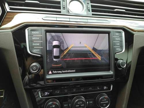

Und ich habe folgendes Phänomen (abgesehen davon, das die parkmodi trotz Codierung nicht da sind.) :
Mach mal, wenn ich in den Rückwärtsgang gehe, habe ich nur die Ansicht der cam. Keine PDC Ansicht. Nix
Siehe Bilder

Habe die Head Unit raus genommen und sie da, ein Kontakt war mangelhaft. Hoffe das nun alles in Ordnung ist. Danke für deinen Ratschlag!!!!
@brocki79 schrieb am 07. Apr. 2018 um 13:21:36 Uhr:
Freud mich, kannst ja bitte Rückmeldung geben ob das die Ursache war
weiß einer, ob die kamera von TA eine low oder high cam ist?
habe bei mir ja noch ne high cam von kufatec rum liegen und meine TA cam, welche ich verbunden habe, zeigt die parkmodi etc nicht an. (siehe bilder vorheriger posts :P ) obwohl ich mir sicher bin, dass ich alles codiert habe. zumindet codiert, wenn es eine high cam ist 😁
TA hat zwingend eine high cam!
mäh. dann muss ich mir nochmal die codierung anschauen. komisch das ganze.
komisch komisch. habe leider (noch) kein vcds. muss dafür immer zum kollegen 😁
