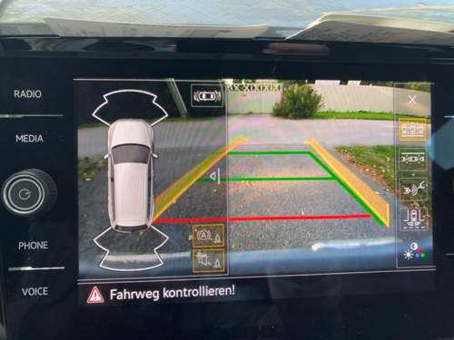

Hallo Leute!
Habe lange kein Zeit gehabt mit sache weiter zu kommen, aber inzwischen habe ich Parameter und Codierung draufgespielt. Ausser Grundeinstellung hängt aber noch irgendwo, da kein Bild da ist. Camera fährt raus und herein so wie bei knopfdruck als auch Rückwärtsgang einlegung. Verkabelung habe ich geprüft - scheint alles soweit iO zu sein (vorausgesetzt Kabelbaumlieferant hat richtig markiert). Welche STG müssen noch ausser 10,19,5F,69 sollten codiert bzw angepasst werden?
Hier mal die Scandaten, vielleicht hat jemand eine Idee, was verkehrt ist?

...mir fällt auf, dass deine Anhängerkupplung garnicht im PDC-Steuergerät codiert ist??
Ansonsten sieht das mal richtig aus...
Kannst du mal noch eine CSV Map der Anpassungen in 5F hier anhängen?
Also Anwendungen, STG-Abbild, Adresse 5F, Haken bei CSV und Anpassung, Start.
Hier die csv von 5F, obwohl ich es AHK bei PDC markiert habe, war es tatsächlich nict an, jetzt aber eingetragen.
@hadez16 schrieb am 5. September 2023 um 14:07:33 Uhr:
Es fehlen die VPS Kanäle...
IDE04307-ENG117712-Fahrzeug Funktionsliste BAP-VPS_0x0B
aktivieren!
IDE04307-ENG117713-Fahrzeug Funktionsliste BAP-VPS_0x0B_msg_bus
auf "Datenbus Infotainment" setzen.
@hadez16 schrieb am 6. September 2023 um 07:41:35 Uhr:
aktivieren!
Vielen-vielen Dank! Bild ist da und alle Funktionen auch. Kalibrierung werde ich bei nächste Gelegenheit durchführen, dann sind die Fehler auch alle weg 🙂
