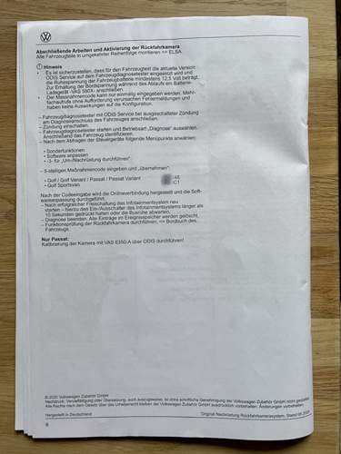

Ich wollte das Kamera Set einbauen lassen. Der Kamera sollte ein SVM Code beiliegen. Ich sehe den aber nirgens… Wo findet man den bzw. Wie sieht der aus? Lag er bei euch dabei?
Ist eine Art Flyer, meistens gesiegelt. Dort steht ein SVM Code, eine Pin und ein Code drin. Mit 1-3 beschriftet
… sowas war bei mir nicht drin… ich habe das hier gekauft: https://www.ebay.de/itm/234284846542
Sah ansonsten original und von VW verpackt aus
Ohne diesen Code lässt sich die Kamera dann nicht eintragen, oder?
Was genau meinst Du mit eintragen?
Funktionieren wird sie deswegen trotzdem.
Händler Anschreiben und nachfragen. In der Anzeige steht doch, dass der Code kostenfrei dazu gehört.
Oder meine Frage nochmal anders formuliert: Wozu genau dient der Code? Und was wäre der Nachteil, wenn er nicht vorhanden ist?
Der Code wird in ODIS (VWs eigene Programm) eingegeben. Dadurch weiß das Programm was für Schritte für die Installation nötig sind (Codieren, Parameter, usw) und das ganze wird auf dem VAG Server Rückdokumentiert. D.h. die RFK gehört ab dann "offiziel" zu Deiner FIN / Wagenausstattung
Der Code steht in der Montageanleitung.
Montageanleitung Rückfahrkamera
